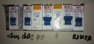

Друзья, прочитал тему, но конкретно к моему вопросу как применить не придумал. Опыт в электрике - сегодняшний день чтения интернетов)
Имеем
Индукционную варочную панель с пиковым потреблением - 7,4квт
Духовой шкаф - 2,8квт
Суммарно - 10,2квт
Есть только одна силовая розетка с маркировкой 6[] 380V/40A - не знаю насколько это соответствует проводке.
На вид сечение 4 или 6 медь... Фото розетки post-98077-0-45194300-1420924721_thumb.jpg
Автомат на эту розетку стоит С32 - post-98077-0-96487900-1420924721_thumb.jpg
Из того, что я успел нагуглить за день - С32 - это дифавтомат на 32А, который максимум потянет 32*220= 7040вт...
Понятно что правильного решения уже не добиться с выводом отдельных линий на варочную и духовой, так как чистовой ремонт сделан.
Какое оптимальное решение сейчас можно сделать малой кровью? Можно ли запитать и духовку и варочную в одну розетку в расчет на то что пиковой мощности они все равно не покажут никогда (4 конфорки на макс + духовка на макс это что то маловероятное)

Понятно что правильного решения уже не добиться с выводом отдельных линий на варочную и духовой, так как чистовой ремонт сделан. Какое оптимальное решение сейчас можно сделать малой кровью
поставить небольшой щиток  за кухонным гарнитуром, внутри него,   и разделить по автоматам   на плиту 32А и на духовку 16А
или на плиту прямиком с клемм  а на духовку ответвление через автомат на 16А
варочную подключить от этой розетки, а духовку от другой ближайшей стандартной

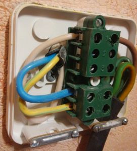

Друзья, спасибо за советы..Так сложилось что пришлось быстрее решать, обзвонил несколько электриков, все предложили разные варианты подключения, но все исключают дополнительную защиту 16А автоматом для духовки..
В итоге что сделано:
Провод из стены (ТСЖ уверяет что 4мм по проекту, но на вид он явно толще 4мм, возможно и 6..) нарощен через контакты WAGO ("орехи" просто негде было бы разместить, расположение встроенной техники не позволяет) 4мм проводом и выведено две параллельных розетки. В крупном профильном магазине для электромонтажа не нашлось ничего кроме простых "советских" карболитовых розеток... При их монтаже конечно оказалось что качество ****мо.
В итоге я конечно сильно переживаю за надежность этой конструкции. Просьба подсказать насколько вообще критична такая схема подключения? А то сделали, заплатил, а теперь спать не буду..
