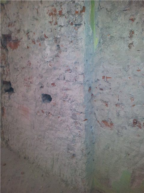

Добрый день! Сталинка, стены кирпичные. Под штукатуркой обнаружена жутко кривая кладка, подскажите как лучше всего снимать штукатурку не повредив кладку (она и так сыпется)? Кирпич местами планировалось отшлифовать и покрасить, но чувствую от этого придется отказаться. Старя штукатурка на многих стенах довольна прилично выглядит, возможен ли вариант ее восстановления?  Заранее спасибо!
Если старая штукатурка не бухтит, то оставляйте . те места , где добрались до кирпича обязательно грунтуйте грунтом глубокого проникновения ( желательно пару раз) . зелёный цвет это краска ? брызните на неё водой , стена "пьёт" воду ? потрите пальцем . краска есть на пальце ? после удаления обоев сильно чувствуется на стенах обойный клей ? доложитесь )
Не могу точно сказать похоже на зеленую побелку, намочил и потер - выгладило это так. https://homemasters.ru/up...379f6436.jpg Стена впитывает влагу довольно быстро. Клей, на сколько я могу судить не чувствуется. Высота 3400, плиты жб, на потолке трещины (фото) https://homemasters.ru/up...a4454950.jpg https://homemasters.ru/up...660bdfeb.jpg Вверху идет закругление, его планируется удалять и вместо него, из гипса или пенопласта, лепить плинтус. Стены в готовом виде должны остаться белыми. Общая картина примерно такая должна быть. https://homemasters.ru/up...104d2dbc.jpg С потолка до плит все чистить нужно и как быть с этими закруглениями? Спасибо за помощь!
ghbdtn , если собираетесь жить в этой квартире долго и счастливо, рекомендую сбить к чертям старую штукатурку и поштукатурить заново. Не бойся, кладка не развалится.

Кроилово приводит к попадалову. :) Кривые стены, кривущий потолок. Можно по старой штукатурке ровнять. Только предварительно зелёную дрянь полностью зачистить. По времени это займёт столько же, что и с перфоратором до кирпича всё сбить. Мусора только меньше образуется.

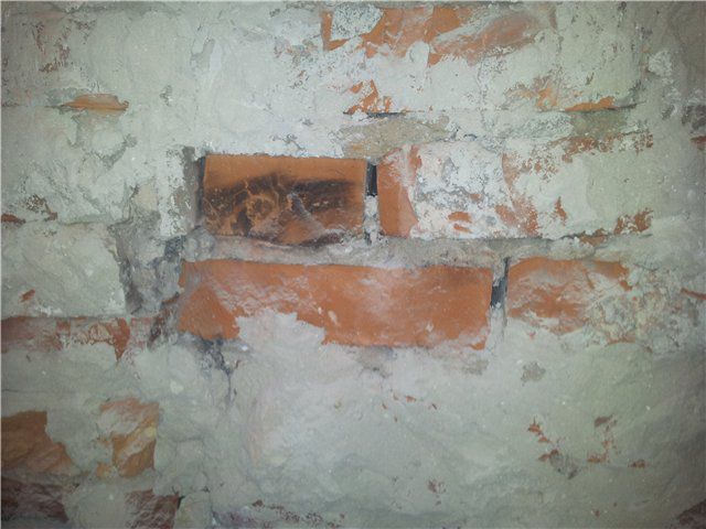

После перфоратора стена выглядит вот так. ext_214aad5a2b857dfa3fabc257bd15e0cf.jpg
Жутко кривая, кирпич сыпется, много где еще есть штукатурка. Какими методами это дочистить?
щеткой с железными проволочками пройти, обмести, и грунтовать два раза грунтом глубокого проникновения кистью, с сушкой каждого слоя
Ну нормально. Корщеткой и веником смести, что сметается (можно с водой), прогрунтовать грунтом глубокого проникновения и штукатурить тем же Ротбандом

водой не надо, вся эта грязь забьется в неровности, высохнет и будет всё тоже самое
Вот как раз такие остатки известковой штукатурки лучше с водичкой зачищать. Никуда там грязь не забивается, а спокойненько падает на пол, и не летает в виде пыли по помещению. От воды известковая штукатурка хорошо так размягчается, ослабляется, гораздо легче удаляется с поверхности, чем если бы насухо елозить.
