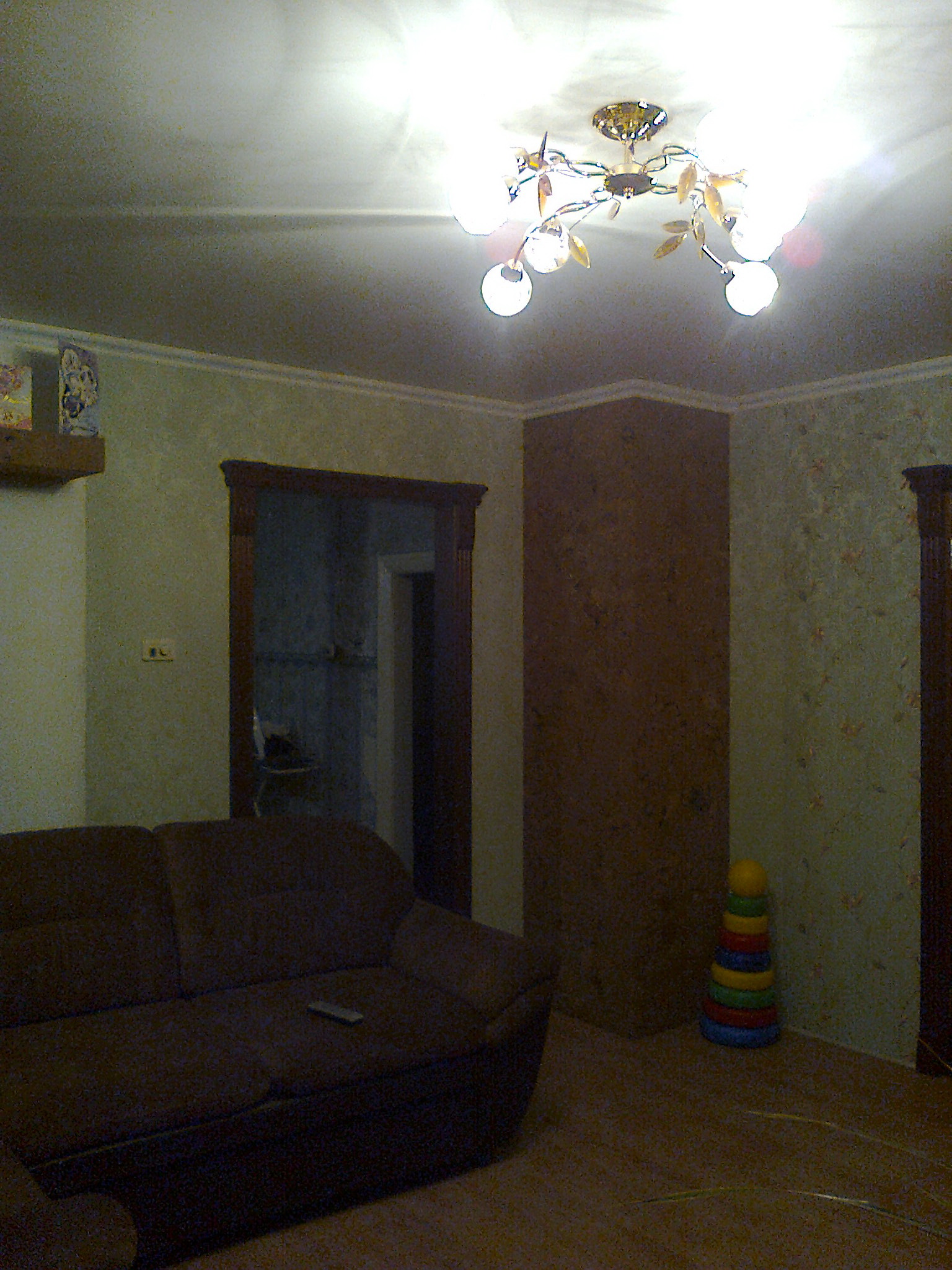

Всё сломать нет возможности или просто не хочется?Один кон помогал другу с ремонтом его дома доставшемуся ему по наследству от деда,так он тоже долго откусывался от моих предложений демонтировать весь дровостен...post-75056-1367251814_thumb.jpgpost-75056-1367251845_thumb.jpgпотом нарадоватся не мог что я его убедилpost-75056-1367251904_thumb.jpgpost-75056-1367251949_thumb.jpgи жалел что коегде не было возможности этого сделать...

maloy3594, судя по твоим фото пол вы с товарищем не меняли? Тогда возникает вопрос: снесли стены, начали монтировать каркас.... А пол не мешал крепить стоечный профиль? и как листы крепили к профилю внизу? доступа, как я понимаю там нет?
Ремонт делали зимой,а пол он перетряхивал предыдущим летом...все полы на площади ремонтируемых комнат поднимались,перекладывались все кирпичные опоры под лаги,лаги выставлялись на новые подкладки,доски нормальные переворачивались и приколачивались на гвозди с противоходом,ослабшие заменялись.Перегородки встали на прежнии свои места,ставились они как и старые на основания из цельных брёвен заведённых туда ещё дедом.
Чё то не пойму вопроса... :noddle: Доски естественно ровнялись электрорубанком,для того и переворачивались доски краской вниз...поверх досок накручивалась влагостойкая фанера 6мм,стелилась пробковая подложка,укладывался ламинат.
