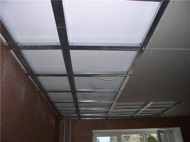

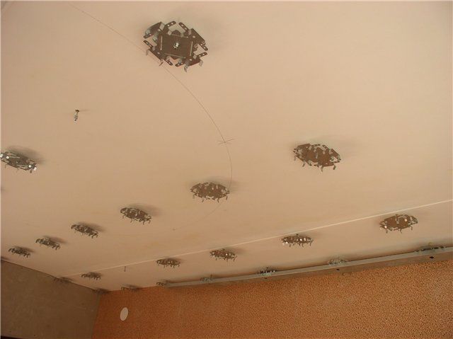

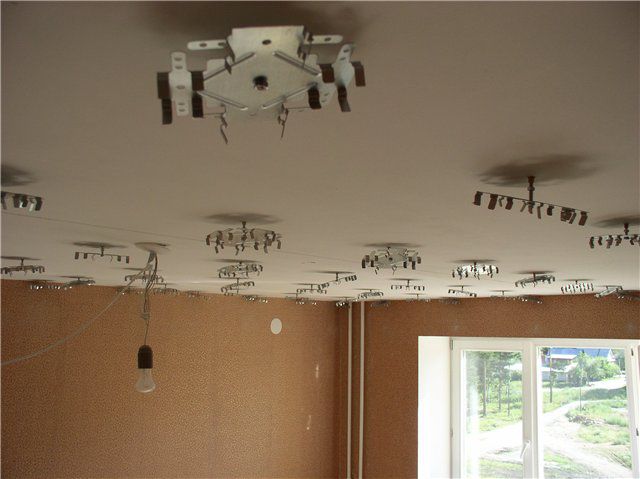

Не ругайте, но я обычно так и делал всегда. Никаких ПН по периметру комнаты не ставил, вся конструкция держится только на потолке. Щели между потолком и стенами не делал специально, но, при желании, можно лист подрезать на необходимый зазор, ровным счётом ничего не изменится. ext_7b29f5ebb57c8474027a569defe522c5.jpgext_e6b105bc4232f79bc59e18c5d8d76f7d.jpgext_fc4d09fa269a6053d2af02f10bd02845.jpg Крабы держатся на сантехшпильке через анкер-втулку, вбитую в потолок. Потолки обычно с пустотами, а здесь для зацепа анкера хватает и 6-8 мм. В полках ПП, напротив каждого краба, насверлены отверстия d20-22мм для регулировки. Вообщем всё тоже самое, что пол на регулируемых лагах, только вверх ногами.
да, видел вживую.по последнему варианту не получится так сделать. профиль упирается в стену. кроме подрезания гипсокартона и профиль резать придется. Зачем вообще так делать? это же усложняет работу... нет?в любом случае не буду так уже делать в комнате, т.к. будет стоять шкаф и он всю картину испортит. такой вариант можно в гостинной делать или коридоре... ну вобщем везде где не будет высокой мебели)
