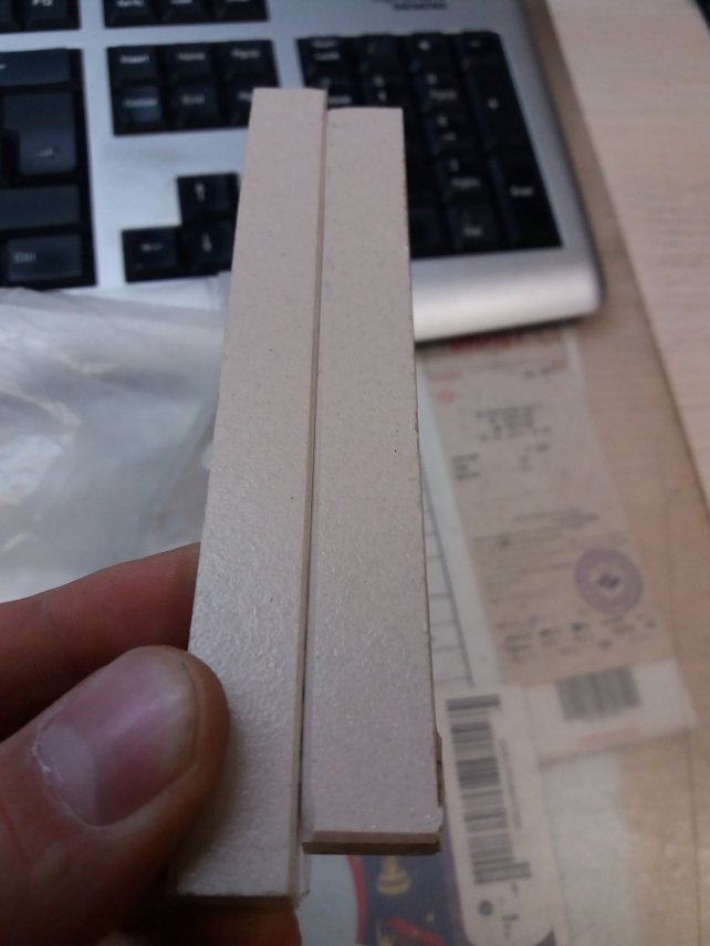

На столешницу пришурупить алюминиевую пэшку, в нее вставить керамогранит, который между собой склеить 3М скотчем. Мелкие детали техпроцесса опускаю.
В качестве опыта склеил 2 кусочка керамогранита - держится на ура. Только опытно клеил на тонкий скотч, а вообще мыслил использовать толстый, тот, который 1×6 мм.

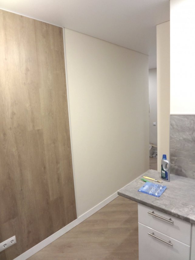

Я плинтус тоже не люблю, тоже зарастает. Сейчас поищу, может найду фото подходящее как мне нравится.
Здесь стеновая панель, конечно, но тоже самое я люблю делать и на плитке. Эпоксидка, либо МС-полимер.
Дим, на стене ламинат? Не пойму как плинтус обходит ламинат на примыкании с чистой стеной
4 часа назад, pavlik123 сказал:
На стене ламинат. Это не плинтус, это 85 наличник из массива сосны. Ламинат просто сверху на наличник опирается без зазора. Глаз ничего не режет в итоге. Сейчас уже не помню, но, возможно, примыкание герметиком было пройдено, но скорее всего нет.
