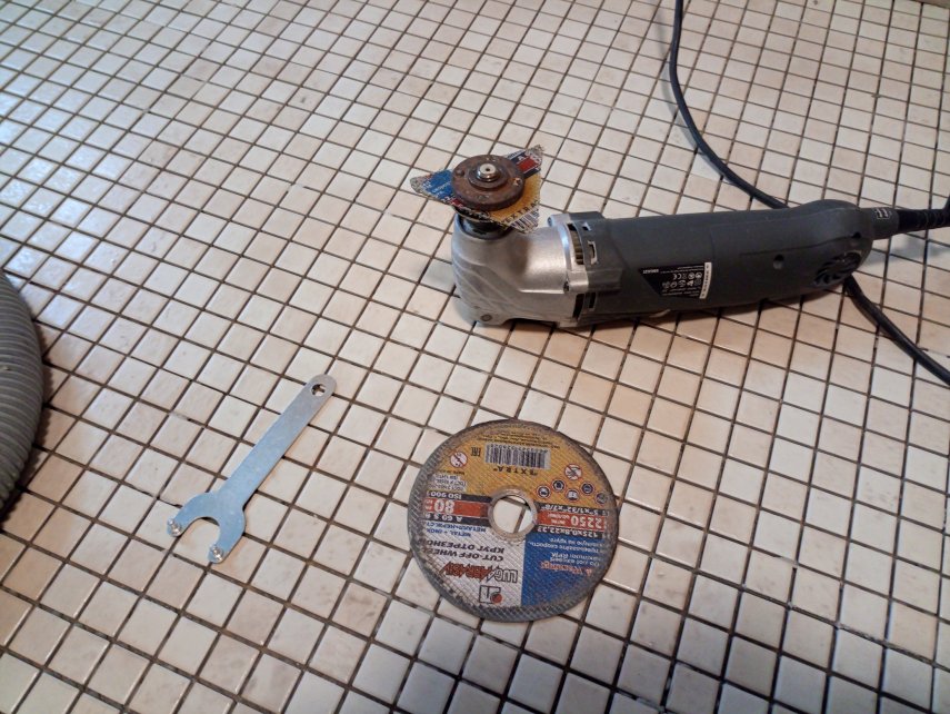

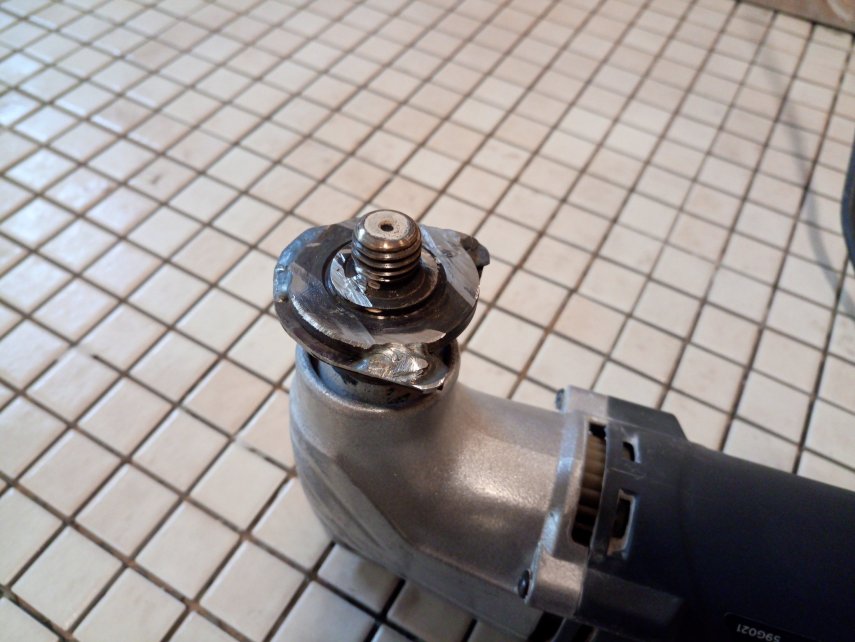

Во   запилил приспособу для чистки швов между плитками и мозаичинами , отрезал от старой болгарки узел крепления диска и приварил его к старой пилке от мультирезака , для чистки использую самый дешевый диск по металлу 0,8 мм , производительность огого!
Круг обязательно так треугольником вырезать? и не разлетиться ли он? и вот если у меня болгарка с регулировкой скоростей, то на каких лучше оборотах?
Треугольником для того чтоб достать в углах , а на прямых использую целый диск , не разлетится т.к. мультирезак не вращает диск , а вибрирует - за счет чего и происходит обработка , затягивать гайку обязательно ключем - затянутая от руки сразу отворачивается от вибрации

19 минут назад, Jurij сказал:
