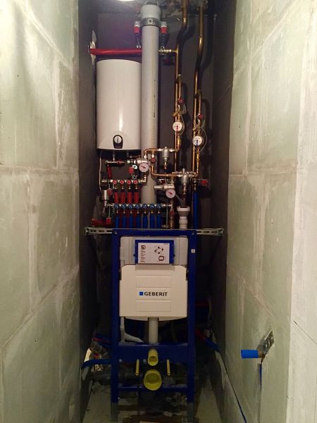

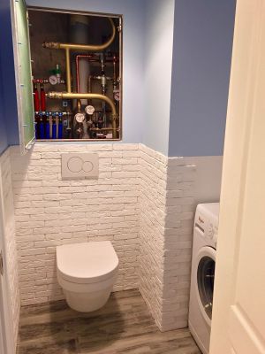

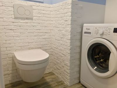

Раздельный санузел, туалет. Хотел показать как выходит установка унитаза на рельефную плитку.
post-83660-0-43878200-1454328170_thumb.jpg post-83660-0-74421200-1454328179_thumb.jpg post-83660-0-28274700-1454328185_thumb.jpg
Правда это не керамика. Поэтому и можно поставить.

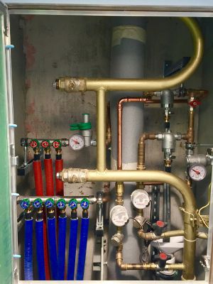

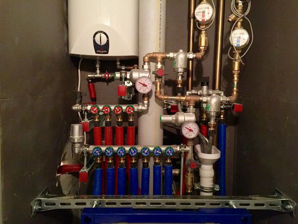

Ну и как выглядет узел водоподготовки в люке.
post-83660-0-99208200-1454328192_thumb.jpg post-83660-0-85660800-1454328201_thumb.jpg
То есть эргономика узла, доступ к каждому модулю.

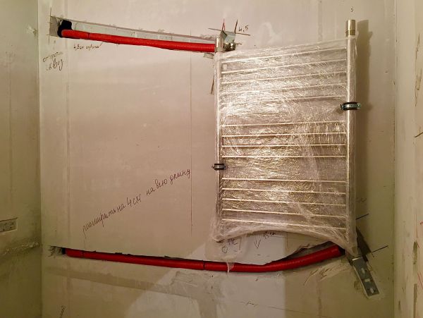

Это наше ДСК-1 так коммуникации сдаёт. Это загогулина на полотенцесушитель. Но его не ставили,заглушил его. В Подмосковье во многих районах вода такая волшебная, через пол года полотенцесушитель начинает сталактитами покрываться. Решили электро поставить. Безопасно и не много энергии берет.

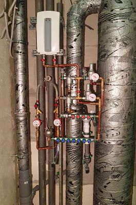

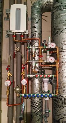

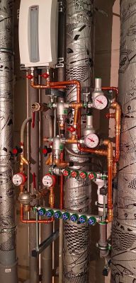

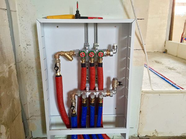

Узел водоподготовки. Сложность сборки была из-за крепежа. Так как консоли можно было крепить только в определенных местах из-за вентиляции, но при этом определенные точки узла должны были попасть на эти консоли.
post-83660-0-93023400-1454917850_thumb.jpg  post-83660-0-92266900-1454917852_thumb.jpg  post-83660-0-52192000-1454917859_thumb.jpg

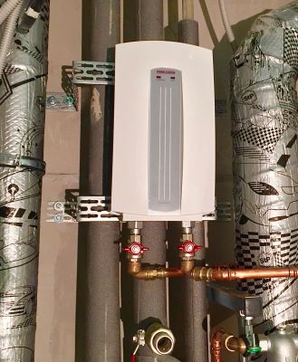

Установка водонагревателя перед стояками на монтажной шине.
post-83660-0-69027900-1454917854_thumb.jpg post-83660-0-38493500-1454917856_thumb.jpg
Не сложное решение проблемы, может кому понадобится  :) . Можно взять на заметку.

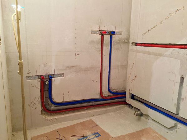

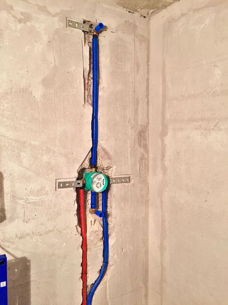

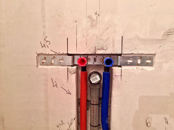

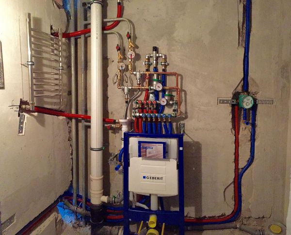

На данном объекте сначала смонтировал узел водоподготовки. Потом, другие мастера провели водопровод и канализацию. Далее заказчик позвал меня и попросил переделать. Старый трубопровод удалили, штробы замазали, новые (по моему чертежу) опять сделали, я пришел и заново прокинул трубопровод.
post-83660-0-48253900-1455469180_thumb.jpg post-83660-0-18592900-1455469183_thumb.jpg post-83660-0-16674200-1455469186_thumb.jpg post-83660-0-38799200-1455469209_thumb.jpg post-83660-0-71670200-1455469211_thumb.jpg post-83660-0-28150000-1455469214_thumb.jpg
Повезло что не успели поставить инсталляцию, так как её переделка это пипец. Но умудрились на стояки горячей и холодной воды прикрепить хомуты, а от них закрепить смеситель для гигиенического душа (хорошо что на анаэроб не закрутили переходники к нему). Я поставил две консоли по бокам, к ним смонтировал смеситель (от стояков всё откручено естественно).
Штробилась стена не капитальная. К несущей стене пристроилась ещё одна стенка, вот она и штробилась (по технологии ещё желательно её анкерить к капитальной).

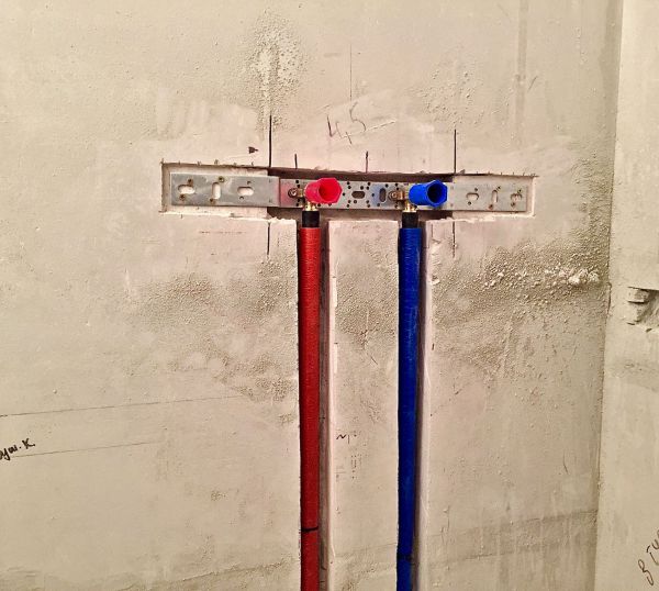

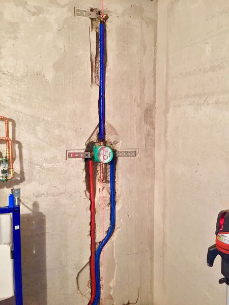

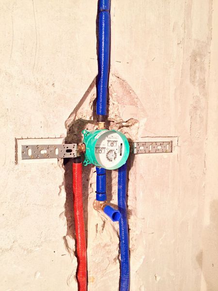

Ещё один монтаж. Узел водоподготовки, смеситель для гигиенического душа над узлом.
post-83660-0-54356300-1460195258_thumb.jpg post-83660-0-64241500-1460195222_thumb.jpg post-83660-0-21276500-1460195210_thumb.jpg
Шпильки на верху инсталляции на специальных подпятниках. А подпятники утоплены в штукатурку. Под штукатуркой бетон, взяли сомнения что раствор на стене может раскрошиться. На всякий случай крепил сразу за бетонную стену.
post-83660-0-84690000-1460195159_thumb.jpg post-83660-0-33415300-1460195169_thumb.jpg post-83660-0-39370300-1460195182_thumb.jpg
Смеситель для душа сначала выставляется по лазеру, потом одевается энергофлекс. Хотя можно было и наоборот.
Тут просто фото, водорозетки с канализацией так же по лазеру.

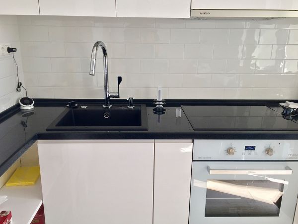

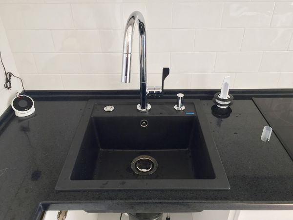

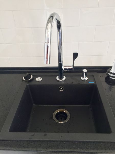

Установка оборудования кухонной мойки. Смеситель два в одном. Справа ручка включения горячей-холодной воды. А вот открыв левую рукоятку можно набрать горячую прокипяченую воду прямо в чашку. То есть положили сахар, кофе, и залили воды прямо из смесителя. Ну и можно пить.
Внутренности шкафа.
post-83660-0-45471600-1462639275_thumb.jpg post-83660-0-23794700-1462639284_thumb.jpg post-83660-0-21948000-1462639294_thumb.jpg post-83660-0-99558100-1462639313_thumb.jpg post-83660-0-65813700-1462639331_thumb.jpg

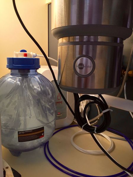

В дальнем углу виден кипятильник. Вода из него поступает в левую рукоятку. Но вначале проходит фильтр для приготовления питьевой воды.
post-83660-0-76108200-1462639865_thumb.jpg post-83660-0-20963200-1462639922_thumb.jpg post-83660-0-62746400-1462639931_thumb.jpg

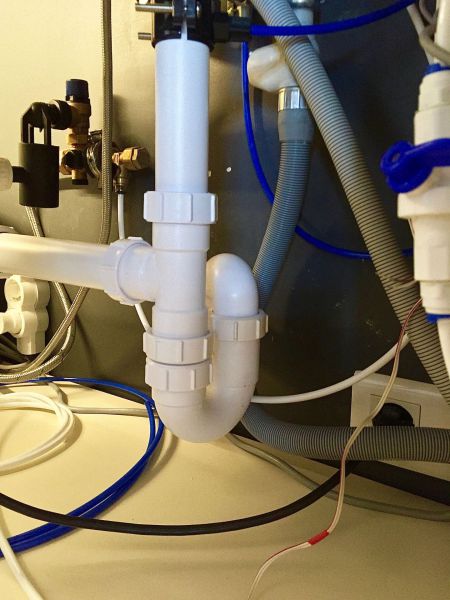

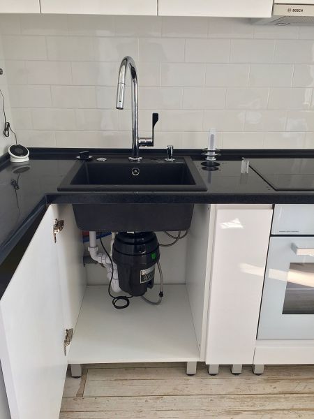

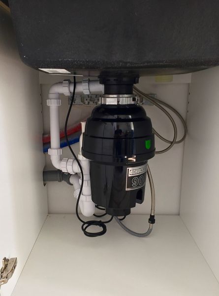

Ещё одна кухонная мойка с измельчителем.
post-83660-0-98094000-1462639874_thumb.jpg post-83660-0-50237400-1462639892_thumb.jpg post-83660-0-56981300-1462639900_thumb.jpg
Сифон и соединяющие детали фирмы Маклпайн. Классный конструктор, учитывая что каждое соединение входит трубой в фитинг, облегается по трубе прокладкой, которая вжимается по принципу кран-буксы при затягивании гайки.
Игорь, а что там с краном-кипятильником можно поподробней? кабель отдельный на автомат? время нагрева? накопитель или проточник? Вобщем подробности-нюансы.

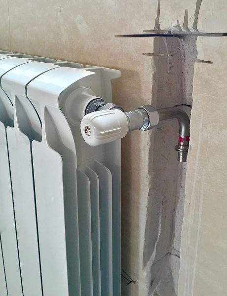

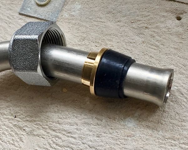

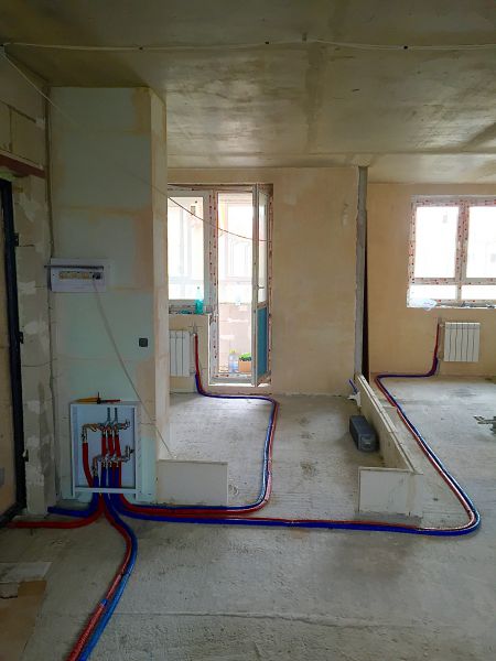

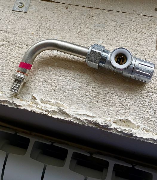

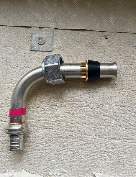

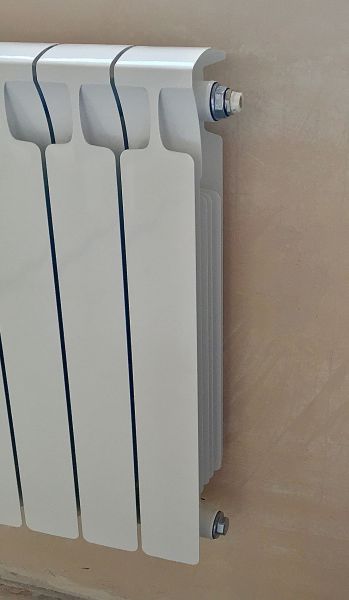

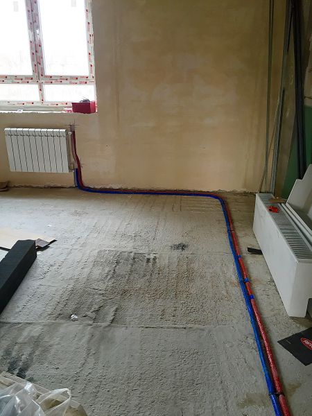

Система отопления в квартире. Трубопровод в дальнейшем заливается стяжкой. Но, показать хотел не отопление, а правильное соединение трубы к радиатору.
Сам трубопровод сшитый полиэтилен замуровывается, перед выходом из стены соединяется с нержавеющей трубой.
Но, перед соединением вентиля к трубе (фото ниже).
Конец трубки расширяется.
post-83660-0-35765500-1463982676_thumb.jpg post-83660-0-77530700-1463982705_thumb.jpg
Теперь протечка уже невозможна, даже если радиатор попытаться выдернуть из стены.
Концевую часть радиатора комплектую фитингами ФАР. У них длиннее резьба в отличие от штатных, значит закручиваются они не на три витка, а на более длинную резьбу. Прокладки намного толще.

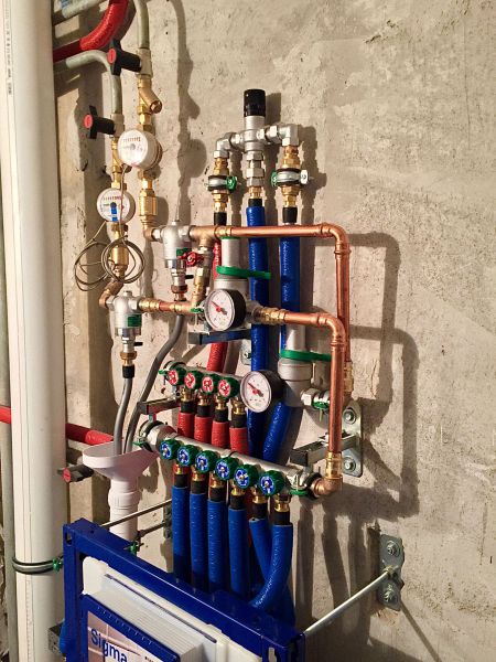

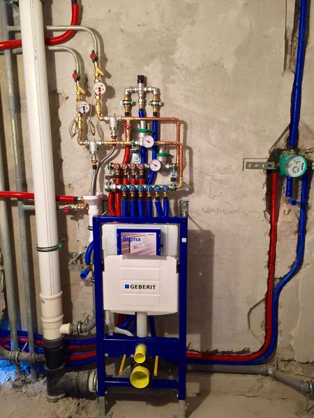

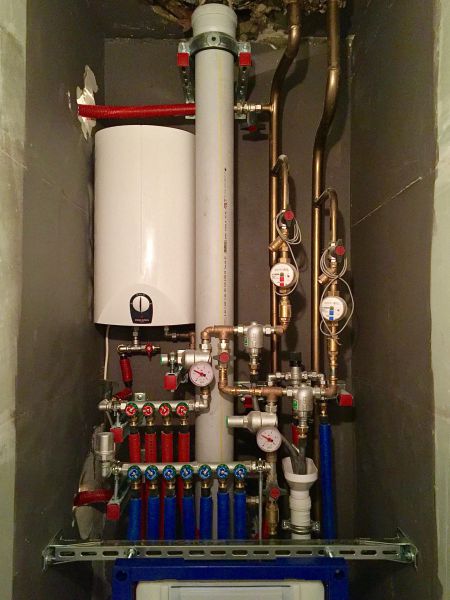

Всем привет.  Очередной монтаж.
Стояки переваривались с смещением к стене. Это будет раздельный санузел. Дорог каждый сантиметр. Так как после предполагаемой установки унитаза, унитаз очень близко располагается к входной двери. То есть, ноги не должны упираться в проход, если на нем сидишь.
Модули не смог смонтировать в левой части от канализации, так как не хватало ширины для фильтров и редукторов одновременно. А так же сыграла роль количество потребителей на холодной воде. То есть, собрать можно всё и где угодно. Но получилась бы такая какафония. Поэтому растянул узел, но так, чтобы он не занимал полезное пространство.  Унитаз как был, так он к входной двери ближе НЕ стал. Приоритетную часть (фильтра самопромывочные) установил в очень удобном положении в соотношении будущего люка. Если промывку делать каждый месяц, не надо как-то приспосабливать руки, чтобы добраться до краников снизу.
При таком расположении модулей, даже при очень маленькой глубине сантехнического короба, получается лёгкий доступ до каждого модуля. Конечно если люк установить допустим 40 на 60, если не впускаться в крайности и сделать чуть шире 50 на 80, а очень удобно распашные двери или рольставни .

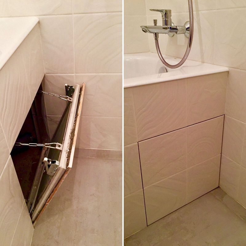

Нарвался вчера при установке сантехники на такой интересный люк. Нажав на него - он отходит и повисает на цепях. Отстегнув карабины его можно снять полностью. Оказалось очень удобно при установке сифона на ванну. А так же при дальнейшем осмотре, обслуживании или замены.
Может для кого-то это и не новинка, но для меня этот случай впервые. Удобство монтажа сифона почувствовалось сразу. Так как раньше для меня это был не приятный момент в работе (на карачках, на ощупь, пыхтя и скрепя). А теперь как по маслу.
