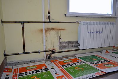

у тебя радиаторы 10 и 4 параллельно .
а больше 8 секций лучше подключать диагонально.
узел сопряжения нижних труб (на разных высотах) и стояка :

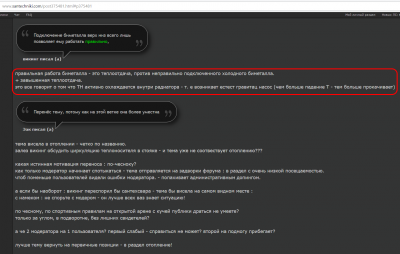

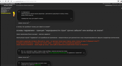

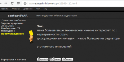

обсуждения :

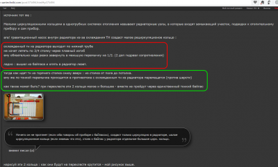

  1. малое , большое циркуляционное кольцо на радиаторе,
  2. и основы гидравлики - принцип "неразрывности струи".
начало : разгон циркуляции по всему стояку или только на одной ветке П-образного стояка.
манипуляция наукой "гидравлика" : + в подворотню , вдвоем на одного
циркуляционные кольца : большое и малое.
все : на последнем скрине - НОКАУТ.
рисунок на последний скрин :

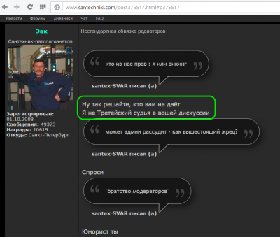

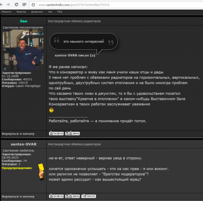

теперь спрашиваю Эака /модератора/ : вопрос простой и однозначный - кто прав : сантехСВАР или викинг (модератор)
но в среде модераторов он очень сложный : технически прав один , а по субординации второй выше находится.
образно : продажная судебная система.
в ответ типа взятка : "сладкая пилюля"
эак повторно уходит от ответа , типа он ничего не понимает в "неразрывности струи"
викинг отмалчивается : никак не может перевернуть моё фото с нарисованными потоками ТН
а админа типа нет - он своих не сдает !
резюме : был бы я не прав - уже давно бы все по полочкам разложили , обосновали - какой я двоечник и ваще ТУПОЙ !!!

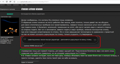

@Andrey099,
вот ты весь такой продвинутый - мне чего то доказываешь, переспорить стремишься ...

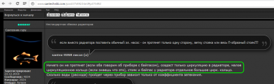

готов викингу помочь ? правильные кольца циркуляции нарисовать ? четко по его идеям :
(если оба говорим об приборе с байпасом), создаст только циркуляцию в радиаторе, малое
циркуляционное кольцо (если знаешь что это), стояк и байпас у радиатора отдельное большое цирк. кольцо.
всего 2 колечка нарисовать : чтоб они не были в противотоке в байпасе.

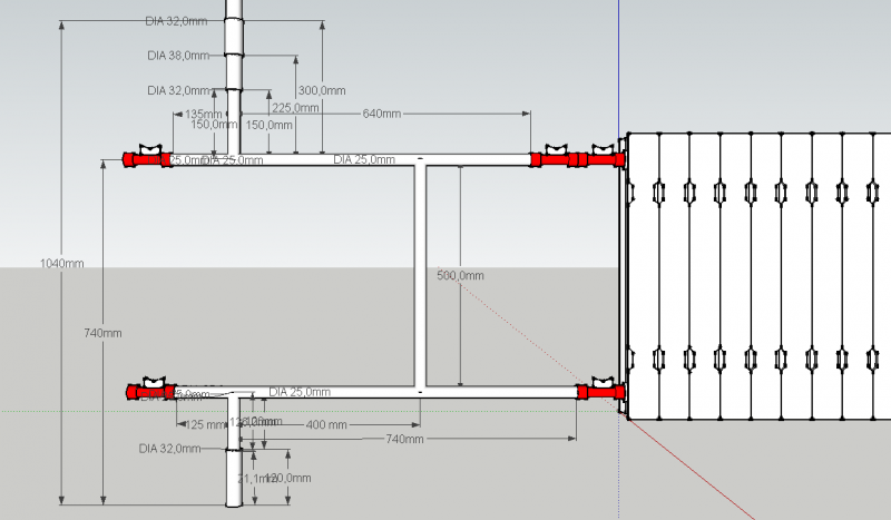

попробую еще спросить.

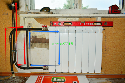

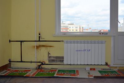

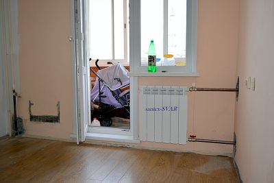

дано:
8 этаж из 9.
отопление с верхним разливом.
стояки 1" байпас 3/4"
подключение боковое, подводка к радиаторам 3/4"
вместо одного радиатора ставлю 2.
по такой схеме (второй радиатор не нарисован, там 4-6 секций, на угловой стене)
ext_da64536838f8b22211e1ab3d08578354.png[/url]
ext_0e744a75d8d35076d1942baa3a4ce737.png[/url]
ext_acfedbfd687772ff4c6ed47a1c7a1f14.png[/url]
т.к. сделали подвод и отвод к/от тройнику/а 3/4" (виноват, не доглядел) теперь мучаюсь, что просадил весь стояк, решил переделать.
вот так
0_11470d_da398fd4_XXXL.png[/url]
и попутно возник вопрос.
Байпас - каким диаметром сделать? 1" или 3/4"?
решить надо срочно, т.к. схему нужно отдать на изготовление, чтоб в понедельник-вторник все переделали. время совсем нет. отопление уже включили, с отключением стояков теперь проблемно.
Спасибо.
