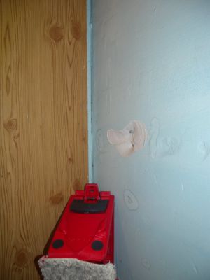

И в том, и в том случае финальный результат малопрогнозируем :) . Если только вы не занимаетесь профессионально монтажом кухонных интерьеров. Как правило чем мебель небюджетнее и более сборочно-пригоднее, тем процент привлечения сторонних специалистов более высок. Собирают сами в основном масмаркет и эконом мебельную продукцию. И не факт, что там всё будет чётко присажено, размечено и т.д. Это я и имел ввиду. А есть ещё такие чудеса, как ослабленные для крепежа стены (сантех.перегородки). Вот бывают например такие ньюансы.
Очень хорошо, что не было плитки.
Ещё немного ослабленных стен :noddle: .

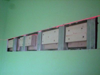

Товарищ кстати икею покупал, самый настоящий Kit. Но на стадии ремонта не предусмотрел усиление несущей способности стены и пришлось её вскрывать.

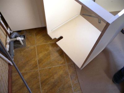

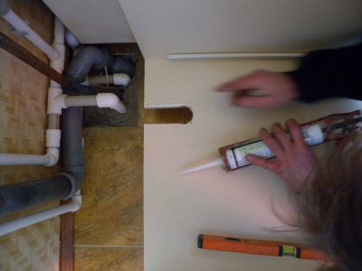

Другой товарищ осилил сборку корпусов, но инженерные коммуникации из помещения не выкинешь.
Делай раз :) :
Делай два  :huh: :
