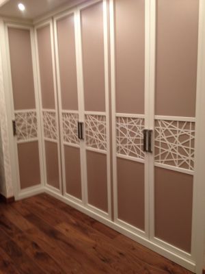

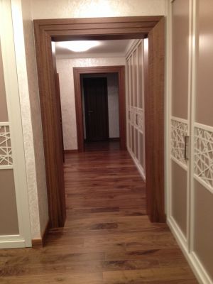

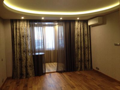

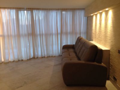

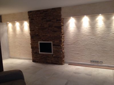

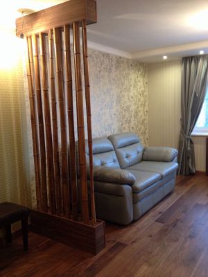

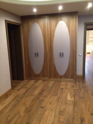

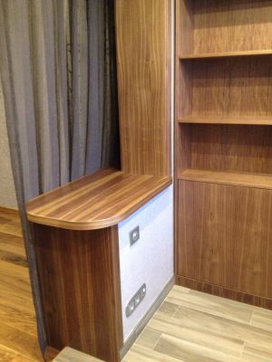

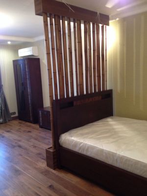

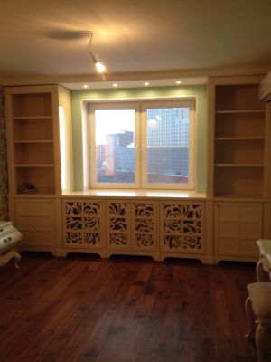

    Ну, и напоследок - несколько фоток уже обжитой квартирешки после ее ремонта "для себя, любимого". А как же: сам себя не похвалишь - никто не похвалит, ходишь потом целый день, как оплеванный:

но на балконе ты шикарно устроился :)
