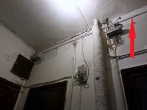

Провод будет пущен вместо старого, практически под самым потолком на лестничной клетке. Парадная у нас спокойная и закрытая, ни разу никаких проблем по типу обрезания проводов не было (тфу три раза). На фотографии ниже отметил старый провод стрелочкой.

В основном из соображений механической защиты (посмотри, там на фото у тебя два провода от пола до высоты чуть более 2 м идут в металл трубе - это чтоб не пробили провод при таскании напр. мебели по подъезду). Конечно металлорукав помягче будет чем труба, потому защищает в основном от слабых духом вандалов. Может применяться как негорючая оболочка.

Кстати при проходе рядом с горячими трубами (на фото труба отопления) кабелю нужно обеспечить теплоизоляцию.

Ну под потолком на высоте около 3-х метров вряд ли кто сможет повредить кабель случайно, только если специально брать ножницы по металлу и перекусывать. Вы т.е. кабель убираете в металлорукав, а потом сам металлорукав в кабель-канал?
Пробрасывать дополнительно вряд ли что-то буду, одного кабеля на 6 квадрат думаю с головой хватит (если учесть что у меня проводка вообще на 25А будет рассчитана).
3)Там расстояние есть между трубой и проводом, см 6-7. Да и труба не сильно греет. Но все равно спрошу, как лучше сделать теплоизоляцию? Одеть кусок теплоизоляции от сантехнических труб видимо не подойдет, т.к. нужно что-нибудь негорючее.

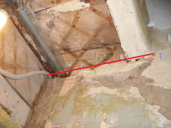

3)Вот при случае, как на картинке, что посоветуете? Пропитать дерево огнезащитной пропиткой и в ПВХ гофре пустить провод ВВГнг лс? Тут монтаж открытый, поверх штукатурить не буду, ниже просто смонитрую алюминиевый реечный потолок.

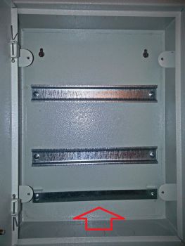

4)И последний вопрос. Купил щит на 24 позиции, в нем идут 2 DIN-рейки и еще какая-то узкая рейка внизу (указал стрелочкой на фото). Она для чего предназначена? В комплекте нету нулевой шины, надо докупать. Вот думаю может на эту узкую рейку как раз шины и крепятся какие-то специальные? Или её надо заменять на DIN-рейку? Просто пока шины видел только с креплением на DIN и на болты через изолятор...
Ещё было б понятно что это такое, стена, потолок или пол. :)
Откуда и куда далее идёт кабель? Я бы по такой стене проложил в толсто заштукатуренном куске металлорукава. Если б получался толстый слой для стены, выбрал бы паз по щели между досками и заштукатурил в нём. В принципе можно без металлоруква, но тогда оболочка кабеля точно "нг" и слой штукатурки до дерева гарантированно не менее 10мм.
ХЗ, точнее скорее всего действительно крепёжная планка для шинок PE и N, но крепежей к ним я осознанно не наблюдал.
Поставте шинки на изолирующие подствки.
Это в туалете часть потолка, между двумя швеллерами положены доски, а над ними кирпичи. Далее провод пойдет уже по оштукатуренной стене с кирпичной основой (на фото видны некоторые держатели для гофры). Нельзя ли в данном случае пропитать дерево огнеупорной пропиткой и провести провод с нг изоляцией в ПВХ гофре под деревом без штукатурки?
