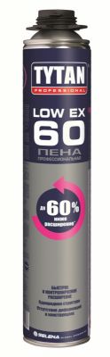

нужна пена с низким вторичным расширением
Это для любой поклейки листового материала, или при отсутствии "грибов"?
Насколько она держит изначально лист, надо подпирать/прижимать?
Я тут последнее время несколько лоджий утеплял. Попробовал пару вариантов клей пен, из того что нашёл в наших магазинах
Понравилось, только губу раскатал, а они пропали из продажи. Стал искать замену из того что есть. Остановился на этом
Похуже чем первые две, но тоже неплохо.
Поверхность желательно грунтануть, пенополистирол начесать. Нанести полоской в пару сантиметров шириной по периметру и одну две полоски посередине листа. Прижать и подпереть минут на тридцать. Это если потолок, на стенах и так держится, но лучше подпереть. :)
