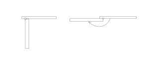

Вся фишка в том чтобы перегородки смотрелись не как двери, а в закрытом и открытом виде как стационарные перегородки. А как их отличить, наличием петель и конструктивных зазоров. Вот и ищу решение этой головоломки
Вот такое сопряжение должно быть.
Красным обозначена точка поворота

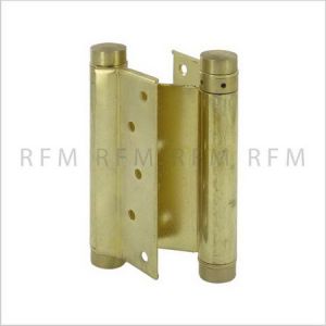

Здесь от точки установки шарнира. По любому по стрелке до конца не откроется. Может присмотреться к барным двойным петлям?

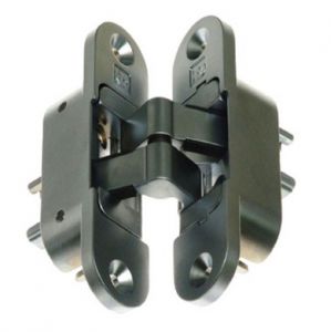

Петли Cubica, аналоги которых так любят в Софье, не подойдут?
Задумку с перегородкой не совсем уяснил, но насчет минимальных зазоров и достаточного угла открывания уверен

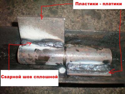

Сначала вот такое дело изготавливаем
а потом по плану.
Как я понял сначала к петлям привариваем прямоугольные пластинки,а потом уже их к воротам?Так чего ж сразу на заводе не изготавливают так?.Завтра пойду в гараже разглядывать.Что то мне кажется эти петли без пластинок приварены
В отличие от петель, навесы много надёжней и краше. Варю без дополнительных липух. Четыре проволочных колечка скручиваю на каждый навес, проволока задает зазор. Прикладываю, прихватываю, проверяю на движение, обвариваю. Массу ставить на воротину и рамку одновременно и надёжно, чтобы проходящим током не прихватило навес.
