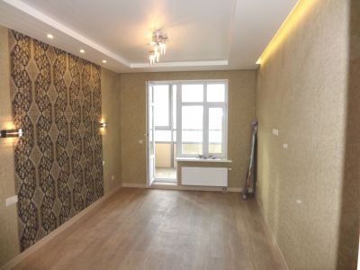

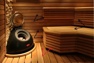

Мляха. Причем здесь рисунок и просто вертикальная или горизонтальная укладка. Когда рисунок просят сделать, ясен хрен перекресты будут. Ну че дурочка-то включать.
Вот смотри все элементы стен полок и лежака совпадают в направлении. Перекрест лишь с полом. Да по другому не получиться. Но для этого отделили визуально конструкцию техникой парящего подиума.
ЗЫ: дальше думаю смысла дискутировать нет, а то опять фотки плитки мне покажешь не имеющие ничего общего конструктивно с подиумом.
Сам на коробе панели пустил вертикально, хотя чуть раньше писал, что так не делают. Чудеса.
Короче у меня все.
"А вот если так, то не получится совмещать, а если так, то тоже не получиться...." Ну да бывают ситуации, когда не получиться и приходиться колхозить. Но здесь-то на пустом месте зачем городить?
Ипать... Вот ты упрямый! Ну не делай, раз считаешь, что так нельзя. Мне нравится как на фото fominsа. В конце концов можно и вертикально пустить, ничеко не мешает, сложнее только намного. А таквообще пусть ТС выбирает.

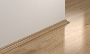

Вы не рассматривали такие варианты:
завершающий переходник:
или галтель (если поместится под светильники)?

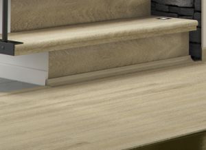

Вот пример, как в Pergo обыграли последнюю ступеньку лестницы:
Спасибо! Это больше всего похоже на то,что я ищу. Светильники совсем низко посадили, может под них вытачивать придется(

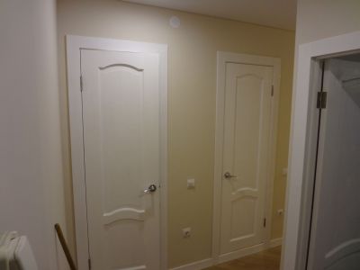

Вот еще вариант - плинтус сделан из соснового наличника и окрашен. Вариант с ламинатом на стенку от fomins мне тоже понравился.

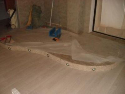

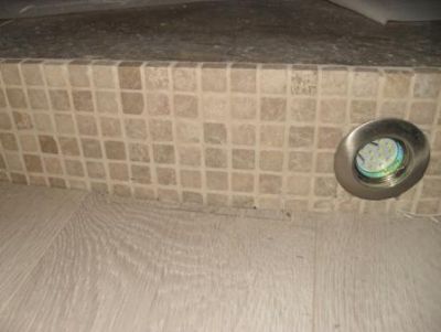

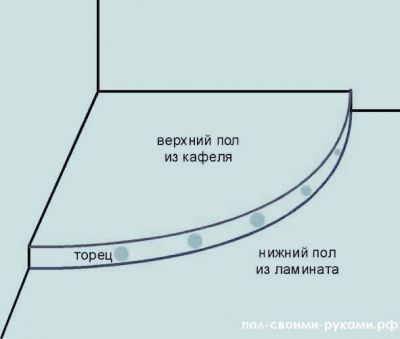

Добрый день! Подскажите, пож-та, чем можно закрыть стык ламината и радиусного подиума. Вначале был сооружен подиум ( бетонный заливной). Отделка подиума : сверху- плитка, торец - мозаика. Стыка между плиткой и мозаикой - нет. Позже была укладка ламината. мастер меня уверял, что ламинат "подлезет"  под мозаику ( мозаика достаточно широкой - 1см), но у него конечно так не получилось. И теперь где стык ламината и мозики есть щель. чем ее заделать мы с мастером не знаем. Читали разнообразные форумы, все предалагют гибкий профиль из ПВХ. мы так сделали. все по технологии. Профиль подобрать по цвету и по размеру выбрали самый маленький ( 1 см). Профиль нормально согнулся и плотно прижался к ламинату и к мозаике, но смотрится ужасно грубо!!!! Щель между ламинатом и мозаикой буквально 5 мм. Что можно придумать, чтобы закрыть эту щель и чтобы смотрелось не грубо.
Изменено пользователем Dostup777
Посмотреть другой профиль, их великое множество. Можно не из ПВХ, а из люминия в цвет
Вариантов полно. Вы б хоть фотку скинули того, как сейчас.
1. Молдинг пенополиуретановый можно с окраской в подбор к мозаике или ламинату. Его изогнуть не проблема. Приклеивается к мозаике, над ламинатом просто парит.
2. Из гипсовой штукатурки через лекало можно прям на месте грубый плинтус любой формы и размера изготовить. Для этого делаешь лекало, верхнюю границу плинтуса на мозаике заклеиваешь, а на ламинат картон кладешь или линолеума кусок или оргалита (короче что-нибудь потоньше и пожестче), потом как застынет уберете из под молдинга.
Да еще много чего можно придумать, но заочно как?
Спасибо за совет. про молдинг с покраской думал. про гипсовую штукатурку впервые услышал. загружаю фото.
Я так и не понял, что мешает ламинат загнать под мозаику? Неужели сложно в подиуме проштробить паз под ламинат глубиной 2 см, мозаику подрезать на 1 см от чернового пола (чтоб ламинат влез), а сантиметровый зазор от ламината до подиума контролировать сбоку подсовывая какую-нить палку диаметром 1 см?
Я под наличник толщиной 2 мм ламинат подсовываю с зазором от стены 8 мм так что все прикрыто, а тут под мозаику не можете
все это можно конечно делать. мастер оказался немного без опыта в этом вопросе. сейчас же не будешь уже пол перестилать. поэтому один выход, это придумать что-нибудь с плинтусом гибким. то что вы предложили 2 варианта особенно второй ( гипсовая штукатурка) я думаю мой мастер не справится. лучше было бы какое -то готовое решение с узким воздушным плинтусом....
