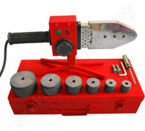

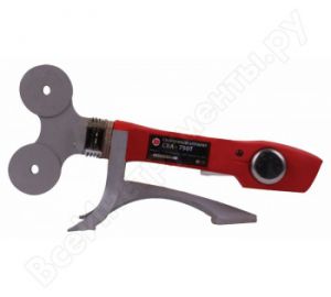

Здравствуйте ,решил обзавестись недорогим паяльником для сварки труб и нашел недорогие,нужны чтобы научиться самому паять трубы в дополнение к работе да и по дому.1)калибр сва-780т 2)elitech СПТ800.Может что-то подскажете по ним и вообще как лучше выбрать?

Оба неудобные. У левого форма неудобная, а правый только в одном положении на подставку ставится..
