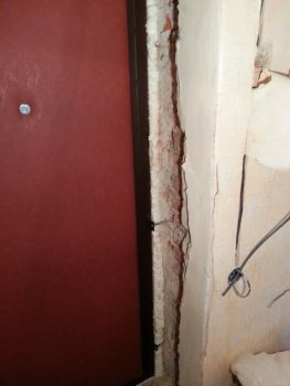

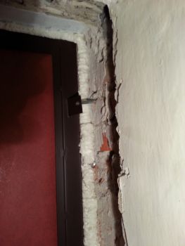

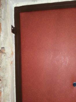

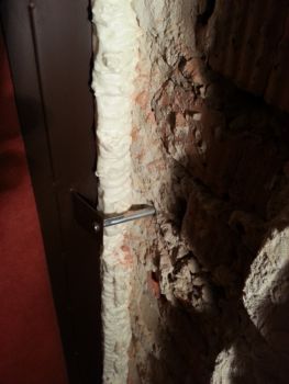

Добрый день друзья, сегодня устанавливали дверь, замерщик приезжавший ранее написал замеры и демонтаж Китайской двери, про торчащие советские дверные косяки оставшиеся ещё после съема старой первой двери ничего не записал. Приехали "мастера" за минуту сняли китайскую дверь и тащат новую, мы спрашиваем - А эти косяки убирать не собираетесь? Они - это у нас не написано, уберем без проблем с вас еще 300 рублей. Хорошо. Убирают, ставят новую дверь и показывают мне вот этот ужас. Уверяют что анкера еще 17 см в кирпиче и всё супер на самом деле. А дверь в этих местах с проемом шатается. Говорят пена застынет и всё супер. Друзья, что делать? С фирмы сказали завтра других пришлют, исправят. Но как это исправить, учитывая что приваривать доп крепления под кирпич точно не будут. Если мы потом на это зальем откосы, будет ли прочно, или это уже туфта?

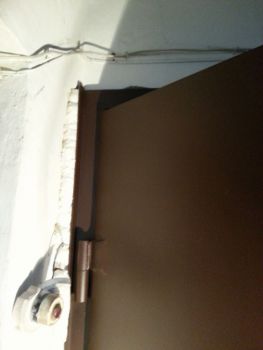

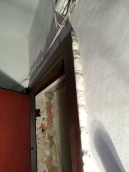

С левой стороны всё плотно, но снаружи новая рама тоже у них выпирает из за неровности стены.
Фото прикрепил.

Не вижу причин для паники.  Существует ошибочное мнение, что монтажом двери или окон все мытарства и расходы заканчиваются. Это только полдела. Откосы будете оформлять или так оставите? Крепёжные уши и анкера уйдут в толщу штукатурки и надёжно зафиксируются. Только на откосы тяжёлой металлической двери никаких гипсокартонов, пластиков, МДФ-ов, вагонок и прочих панелей. Только штукатурка. Лучше гипсовая. Разумеется, перед этим удалить старые наслоения. И будет служит вам эта дверка верой и правдой долгие годы.
Смущает один момент. Снаружи как-то стрёмно смотрится. Вероятно, стена в подъезде далека от идеала, потому монтажникам пришлось выдвинуть часть  относительно плоскости стены, чтоб дверь стала вертикально и без перекосов.
Проверьте, как ведёт себя дверь в полуоткрытом положении. Если стремится закрыться или открыться, значит монтаж выполнен неправильно. Если остаётся в том же положении, значит хорошо выставили.
Большое Спасибо за совет, скажите пожалуйста, какой конкретно (может соотношение материалов) должен быть раствор под откосы, чтобы железобетонно сцепило, будто там целая стенка?
Чтоб обеспечить надёжное сцепление свежего штукатурного слоя со стеной, необходимо удалить старую штукатурку до кирпича. Зачистить рыхлые сыпучие участки. Обработать проникающей грунтовкой. Из штукатурных смесей могу порекомендовать Волма-Слой. Ротбандом я уже давно не работал, подзабыл, какой он на ощупь. Популярные в наших местах турецкие смеси помягче Волмы будут. Можно и цементной штукатуркой оформить откос. Но цементные смеси сложней в работе ( особенно на верхнем откосе, где бетонная перемычка) и капризней в поведении, на толстых слоях возможно образование трещин. Хуже не будет если армирующую сетку в слой заложить. (штукатурная стеклосетка ячейка 5х5 мм).
По методике штукатурки - это уже на усмотрение исполнителя. Способов много, каждый мастер по-своему делает, важен результат. Чтоб не загубить эту красоту в процессе работы, не забудьте дверь плёнкой накрыть, а коробку скотчем (малярным) оклеить.
Не затягивайте с откосом. В данный момент крепление на самом деле не очень надёжно. В процессе эксплуатации возможен перекос коробки под весом двери. Когда анкера штукатуркой зафиксируются, дверная коробка по всему периметру на откос обопрётся, вот тогда ничего плохого уже с вашей дверью не должно произойти.
Я бы справа анкера заменил на металлический  пруток диаметром 12 или 14 мм.
Правильные монтажники , не используют анкера. А производят монтаж следующим образом  буриться отверстие 10 мм, в него забивается пруток 12 мм, дверь 130 кг, стоит вмертвую.
Вместо пены  по периметру лучше использовать бетон. А потом уже штукатурить.
