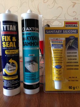

Гидроизоляция в ванной, какой герметик лучше из трёх? (фото внутри)
Обычно делают гидроизоляцию на полу и стенах. Однако,много герметика для этого понадобится... ;)
Надо точнее сказать что собирались герметиками обрабатывать , как мне кажется стык ванной и плитки
Я в ванне стыки санитарным промазывал, уже 5 лет белее белого и не посыпался.

Из представленных на фото, предпочтение следует отдать санитарному силикону от Соудал по следующим причинам:
1) Материал своим названием "Санитарный силикон" соответствует Вашей задаче: герметизировать стыки в санузле. Слово "санитарный" на герметике европейского производства, подразумевает, что в нём содержатся фунгицидные добавки. К сожалению, в отношении отечественных герметиков, такая уверенность у меня отсутствует. Герметик без таких добавок быстро почернеет от грибка.
2) Соудал - серьёзный европейский производитель.

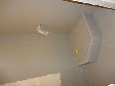

Я бы выбрал такой, или Церезит. Не сочтите за рекламу. Эта душевая обработана Церезитом.
