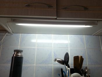

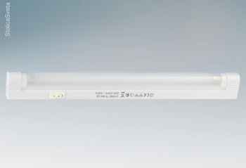

вот такие например, разной длины продаются, собираются шлейфами, в комплектации крепеж - хоть на стену хоть к самому шкафу пришпандоривай...такие есть как люминисцентные так и светодиодные
А как она называется. В интернете найти по названию хочу.
У нас в магазинах типа Метрики и Вимоса консультанты мягко говоря "незнайки"... Не Москва, да...
@muto, например "Navigator NEL-A2". Стоил 16Вт/50см что-то триста руб с копейками, сейчас видимо побольше. Вариантов много, и по длине/мощности и по типу лампы (размер, цветность), по наличию рассеивателя.

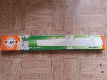

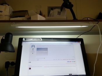

У меня Камелион весит. Очень похвалить или очень поругать не могу - с ним лучше, чем без него, это наверное единственная характеристика :)

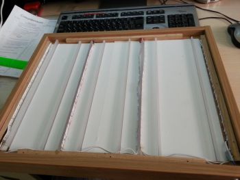

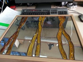

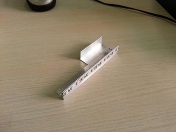

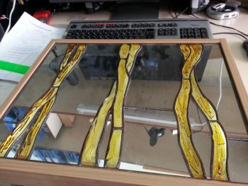

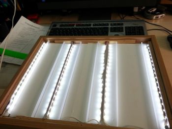

Мы тут делали стеновую нишу с витражным окном и светодиодной подсветкой, и изначально задник ниши сделали из листа белого ДСП и пластиковых белых уголков, на которые наклеили ленту; но пока паяли витраж и гоняли в тестовом режиме подсветку, выяснилось, что лента нагревается достаточно сильно, чтобы отклеиться от пластика. Пришлось заменить пластиковые уголки на алюминиевые, покрашенные порошком - типа алюминий сработал как радиатор. Для потолков витражных потолков ленту клеим прямо на раму (подешевле потолок - алюминиевая рама, подороже - деревянная), на рамах лента держится хорошо.
Нашел рабочие фоточки того, о чем выше написал.
Вот так выглядит лента, наклеенная на полоски оргстекла
Когда все накрыто витражом, спаянным из цветного стекла и зеркала, но вроде бы и ничего
Но когда включается подсветка
То и без того волнистая форма стеклянных стекляшек витража непозволительно усиливается неровностью ленты
Кроме того, был шанс, что рано или поздно лента отвалится, а снимать витраж размером 2,5*3,5 метра - то еще развлечение.
Полоски оргстекла обезжиривали, ленту клеили в правильных лабораторных условиях.
В итоге оставили оргстекло только по краям ленты, в качестве светорассеивателя, а ленту на сдвоенные алюминиевые уголки
Получилось вполне работоспособно, хотя, по сравнению с небольшим опытным макетом 40*40 см огромное панно 2,5*3,5 м как-то не смотрится, не впечатляет.

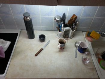

Если есть возможность подключить освещение к сети через выключатель, проще и удобнее люминесцентные лампы, только выбирайте тёплый свет, холодные глаза режут.
Так на небольших люминисцентных светильниках и так обычно выключатели есть.
так они прям на светильниках.А если их раскидать по углам-потолкам,то удобнее каким нибудь одним ,удобно расположенным включать.
Вот не рекомендовал бы пользоваться встроенными в светильники выключателями. Ломаются они быстро и не всегда безопасны.
Спорить не буду, отдельный выключатель лучше, но за 5 лет эксплуатации если что и выходило из строя, так это подплавлялся плафон от перегрева лампы.
Мы говорим про подсветку рабочего стола на кухне.
Про Хамелиона я уже высказывался тут,но может с люмиками больше повезет.  :)
В магазинах я нашел только длинные трубки этого Хамелеона. Вспомнил отзыв и насторожился. Как он вообще (в смысле лампа дневного света), кто-нибудь пользует?

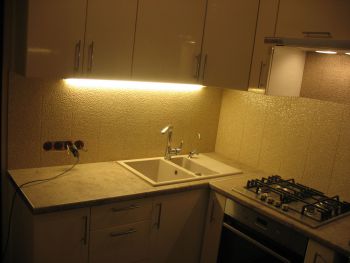

Вариант дизайн решения освещения рабочей зоны кухни, плита столешница, светодиодной лентой мощностью 14 ватт/ метр. На даче газовое отопление. Трубы много металла и дизайн решение тоже на основе металла. Стоимость осветительного решения где то 1000-1200 рублей. Если кому интересно вот ссылка на ютубе. Там всё наглядно и доходчиво...
Комфортная кухня залог вкусной еды.
там Жень и нарушение всего чего только можно, по проводам вокруг счетчика газа
