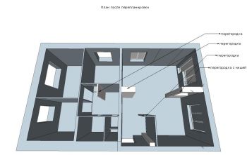

собираюсь делать планировку, как лучше ее узаконить
Хочу сносить несколько стен и узаконить квартиру вообще без стен.
Все вновь возводимые простенки(стенами их назвать сложно), будут возводиться из ГКЛ.
Нужно ли узаконивать ГКЛ простенки?
Чтобы узаконить перепланировку нужно предоставить в БТИ проект и если его утвердят,т.е разрешат сносить стены,то всё будет законно - хоть простенки,хоть арки,хоть пилястры.
ЗЫ. Вопрос в том,разрешат ли сносить вентиляционный канал...
Я не про снос, а про то чтобы утвердить план квартиры без стен гкл.
Вент каналов никаких не сношу, они все в стенах
Ну тогда узаконивай пустые комнаты без перегородок,только в случае продажи квартиры придется сносить все построенные перегородки.
