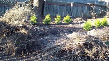

туи красиво и дешево, но фик знает, с туями очень много но. и пока они вырастут - наш старый забор упадет. то есть забор надо уже.
и вот еще одно но: внизу около земли надо делать хорошую сетку, чтобы собака не смогла пролезть. а когда туи вырастут и сетка испортится - как ее ремонтировать или менять? в общем, зеленый забор только как декорация или как непрозрачная стена около основного забора

у нас пока отлично растут ттт
прошлой весной посадили, были где-то на треть меньше, уже подросли. правда у нас уже две зимы нет морозов и весна наступает в феврале, неизвестно что будет когда морозы начнутся.
были посажены с прицелом на живой забор как раз

А сразу метровой высоты высадить?
метровой высоты все равно будут худые, не переплетутся. года 3 минимум надо чтобы образовалась стена, и то зависит от густоты посадки. эти на фотке см 70 высотой.
