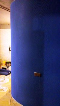

Всем спасибо! Флизелин снял - с грунтовкой довольно легко отошел. Взял так сказать "шпатель" в кулак и на 2 разика еще прошелся LR+ под лампочкой. Вот, собственно, фрагмент данной стены, результатом доволен, радует глаз и девушка моя в восторге. Снимал на телефон, цвета и геометрия могут немного искажаться.
