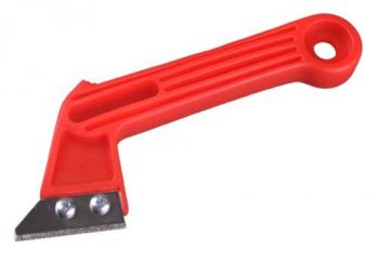

-если плитка так себе и швы от 2-3мм можно использовать такой скребок, он не дорогой, с карбид-вольфрамовым напылением, пользоваться им надо с осторожностью, т.к. можно подпортить краешки плитки, посему для дорогой плитки и узких швов пользовать рискованно

Так такая история. Затирка сошла и швы стали серыми, наверное, это цемент. По-видимому, делали не правильно и глубина шва для затирки оказалась слишком малой. Плитка хорошая и портить её не хочется. Ширина шва где-то миллиметра полтора-два
Попробовал указанным скребком с карбидным напылением. В принципе дело не сложное, главное не спешить и не портить плитку. Затирка сыпется даже от небольшого нажатия при проведении скребка. Люди пишут про "муки и адский труд", но мне показалось, что это дело не трудное.
