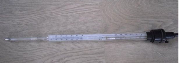

Как-то раз в стране случился голод. Приходилось запасаться. Батя сделал мне большой ящик на балкон, куда влезало 4 серьёзных мешка картошки. Ящик, размером примерно 700 ширина, 1200 высота и 400 глубина был собран из бруска 40х40, обшит оргалитом, покрашен, внутри футерован пенопластом 40 мм. Снизу я поставил нагреватель. Сперва из лампочек, засунув их в консервные банки, чтобы в картошку не светил, а потом заменил их на зелёные резисторы ПЭВ. В качестве термодатчика использовался ртутный контактный термометр. Вот такой: blob.png.3d7381ed9056d8b7deb06bf4c2b5aaec.png
+ простенькая схемчонка для управления тиристором.

6 минут назад, steamroller сказал:
Есть такой. 3 штуки. :)
6 минут назад, bagayama сказал:
Да ты богатей! Выстави на Авито и продай рублей по 500 коллекционерам. И купи себе китайцев по 300 :)  Понимаешь, через контакт этого термометра можно пропускать единицы микроампер. Дальше управляющая схема. Она простецкая! Но я предпочту купить готового китайца + не опасаться разлива ртути.
