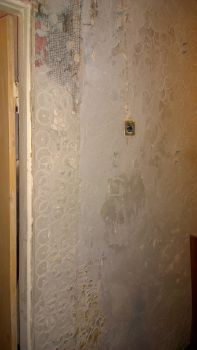

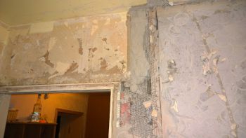

Здравствуйте уважаемые форумчане, ободрав начисто стену советской кухни (ту самую где низ масляный, а верх беленый), получил в большинстве своем гипсовую  поверхность, с проглядывающими кое где деревянными брусками выполняющими роль арматуры (с них штукатурка частично осыпалась), около дверной коробки гипсовая штукатурка переходит в цемент, шириной полосы около метра стены, проем над коробкой закрыт ДСП, цемент держится на металлической сетке и переходит в гипсовую по границе вертикального деревянного бруска, все границы разделов в трещинах, особенно там где бруски, гипсовая тоже кое где потрескавшаяся.

Армировать вокруг разнородных материалов сеткой с ячейкой 10-25 мм. Толщина штукатурки на брусках должна быть не меньше 1см. Можно также накрутить гкл на бруски, полосами в 3-4 раза шире брусков, т.е. с приклеенным нахлёстом на стену не менее ширины бруска в каждую сторону.
Спасибо Александр Андреевич, сам тоже покурив форум и нашел сходные ситуации, подтверждающие Ваши выводы, так что буду штукатурить на сетку...
 KGB добавил фотки, стена в большей своей части как я понял по ощущениям - гипсовая, в районе двери и по деревяшке вдоль потолка - цемент.
