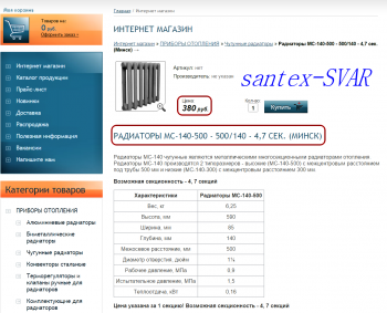

По цене они говорят дороже чем биметал, да и чугун уже не тот делают. Опровергните?
  • Решение
santex-SVAR
Опровергните?
легко !
минская чугуняка в Новосибе 380 руб/секция в инет магазине, там же только в розницу , без оформления через сайт 455 .
траффик (транспортные) Минск-Новосиб приличные - возможно на европейской части еще дешевле стоят.
в Белоруссии все по советски, да и в других городах технологии (конвейер розлива чугуна) не меняли.
