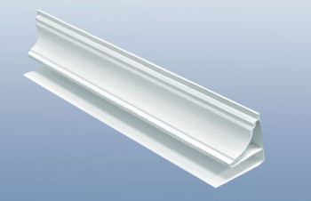

Зачем такие предосторожности в помещении?
:)  А фиг знает. Давно пластик не собирал, да и плинтус такой не пользую. Последний раз собирал на профиля, а до того на брусок тупо наколотил и пенопластовым плинтусом заклеил.
