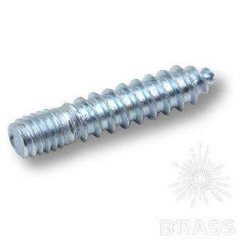

В общем ребят всем привет, нужна помощь в решении.  Есть крючки для шторных обхватов.  Крепятся они вот на такую шпильку саморез с метрической резьбой М4 (хотя возможно даже что немного меньше).  Но в продаже их вообще нигде нет (Тольятти), и на заказ их никто привезти не может (ни сантехники, ни мебельщики, ни магазины по метизам).  Какое можно придумать альтернативное решение?   подумал было купить анкера под гайку и вместо гайки соответственно навинчивать крючок, но там минимальная резьба М5,  больше пока ничего в голову не приходит.  Возможно кто-то занимается шторами (потому что относится к этой тематике),  нужно закрепить 50 крючков.

Проблема в сроках и стоимости.  максимум 2 дня,  максимум 5 - 7 рублей за единицу крепления.  В противном случае выгоднее  у оптовиков знакомых готовый комплект крючков купить.

Волкодав,   данная шпилька чем режется без повреждения резьбы ?  Верно понимаю что анкер распирается вкручиванием шпильки ?

Да тыща способов решения. Например  на жидкий анкер вклеить обрезок шпильки. Но это для продвинутых  понтовых пацанов. :) Есть проще варианты. Пассатижами вкрутить шпильку в традиционный пропиленовый дюбель.
Чтоб резьбу не пофигачить при обрезке, в нужном месте гайку законтрогаиваешь (чтоб не крутилась и не елозила) и ножовкой по металлу по этой гайке режешь шпильку

Вчера купил  метровую шпильку, и попробовал нарезать ))
В общем болгарка его расхреначивает так, что там просто ахтунг полный по резьбе.  Электрическим лобзиком долго.  И вообще такую тонкую шпильку трудно удержать при резке (ну или может я руками не вышел)
И в пропиленовый дюбель метрическая резьба вворачивается, но очень ненадежно.  Видимо из-за   частого шага и малой высоты резьбы.
Для этого тиски придуманы. Накручиваете пару-другую гаек, контрите и зажиаете в тисках. Дальше по процессу :) И режется тогда нормально болгаркой рядом с гаечкой. Потом - напильником.

Правильно Андрей сказал про "ровное место". Ради интереса взял первопопавшийся по размеру дюбель, им оказался 8х30 такого типа ext_7df57db06a8ef540db87248eb2807fe5.jpg Закрутил в него болтик М4 где то на 25мм резьбы,зажал слегонца дюбель в тиски и попробовал пассатижами вырвать болт - фиг чего получилось. Поэтому могу авторитетно заявить что проблема надумана! :down:

Я как раз в такой пробовал, но в 6 мм.   Буду пробовать с 8 мм .  Хм , наверно на самом деле нужно попробовать сначала еще и завернуть шпильку, а потом все это с дюбелем заколотить в дырку
Интересно что у родной шпильки резьба чуть  меньше чем М4, наверно где-то 3.8 - 3.9.   И, однако,  шаг резьбы больше на 15 - 20 %.  Метрический болт М4 вворачивается в крючок только на 1,5 оборота

Учитывая, что придется еще вкручивать их в гипсокартон, нашел тут решение 25 мм шпильки М4 в дюбель Дрива.  Всем спасибо за поиски ))
