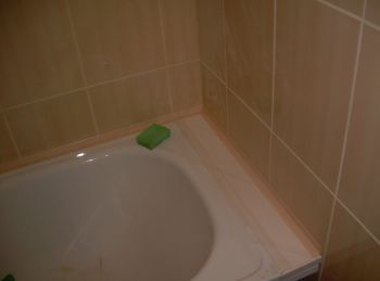

Вот цветной попался на фото. Вроде не таким уж и широким смотрится.
