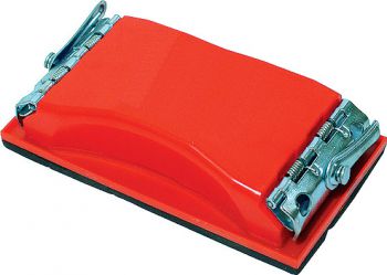

Вот такой девайс вам в помощь.
...блин, но ведь 21 век на дворе))). И пылью дышать не хочется...
При шкурении стен пыли не так уж и много. Она вся вдоль стеночки оседает на пол. Хотя.. Если не знаете куда выкинуть 80 000, то да. Обалденный вариант. Но, лично я, если уж денег давать некуда, отдала бы эти 80 000 какому-нить отделочнику, и он, за эти деньги мне бы всю квартиру отшкурил и ещё спасибо бы сказал.
Тоже думаю, что джираффа хороша, если гектарами шлифовать. В квартирных ремонтах достаточно плоскошлифовальную машинку, типа Макиты, подключенной к пылесосу, для шлифовки под обои. С жирафой особо не развернешься, большая она. Под покраску лучше всё таки ручками, боязно машинкой как то. Если даже не машинкой, а тёркой, как Фая показала, народ приделывает шланг от пылесоса, она пустотелая. Несколько дырок в подошве, дырка для шланга в корпусе - вот тебе и шлифовалка без пыли за 100 рублей :)
