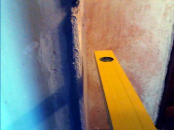

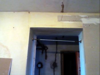

Имеется арка, стены которой расходятся:

Хозяином было принято решение вытянуть стену тремя слоями ГКЛ. Сверху использовать штукатурку. Собственно, вопрос возник после поклейки первого слоя ГКЛ на перфликс. А как крепить остальные слои.
Совет о монтаже на профили был отвергнут с самого начала. Но доводить сие чудо доверили мне.
Толщина листа 13 мм
Необходимо еще 44 мм.
По этому прошу совета что делать дальше, т. к. особо не сталкивался с гипсокартоном.
Заранее благодарен за ответы.
что за бред? Я понимаю еще штукатурка, а сверху ГКЛ.
на фюген,  гребенкой 4мм и прижимаем лист
но я бы в первый слой  поставил гвл
вот только не пойму нафига там 3слоя  когда можно и 1слой приклеить на перлфикс   все эти 44мм  это лепешки перлфикса
Если человек хочет, то почему бы и нет.. Дюбель-гвоздь вам в помощь.
Там не дюбель - гвоздь нужен. А визит к доктору.Утяжеление конструкции,и полная нелепица. С Сано согласен. Бесмысленно.
Всё правильно придумано. Обрезки гкл уйдут, высохнет быстрей. По времени монтажа дольше, чем закидать раствором, дополнительно мех. крепление надо. Клеить под подходящий гребень. В качестве клея, в данном случае, пойдёт практически любая гипсовая смесь.

У хозяина кроме гкл и дюбелей ничего не оставалось. Вот и надумал.
А если сейчас на перфликс в один слой, отвалится?
Спасибо за ответы. Не сомневался что получу дельные советы на этом форуме. :)
Лично я, ГКЛ приклееный на перлфикс, всегда дополнительно креплю на дюбель-гвозди.
Если бы поставленную задачу пришлось выполнять мне, то из того же ГКЛ нарезала бы полосы и приклеила бы их как маячки. Приперфорировала бы их дюбель-гвоздями 6х80, а когда они пристыли, то нанесла бы на маячки перлфикс гребенкой и приклеила бы ГКЛ.  И кто бы что не говорил, лист бы тоже теми же дюбелями через маяки к стене..
Возможно я и перестраховываюсь, но зато я не пережЫваю что через несколько лет мне кто-то позвонит и скажет что гипсокартон отвалился.
Такую толщину надо собирать на каркасе и не переживать.
А переживать за чью то скупость не надо.
Мастер не волшебник. Хотя в реалии именно волшебством занимается. Причем бесплатно.

В данном случае не вижу смысла три слоя ГК сплошняком набирать.
На сильно кривых стенах так иногда делаю.
Возможно я неправа, но стыки листов ГКЛ у меня никогда не висят в воздухе. Под стыки я всегда приклеиваю  цельные маяки. Точно так же как и по периметру.
Пол, потолок, угол, откос и места стыков я всегда жОстко фиксирую. В этих местах появление лопин и трещин наиболее вероятны, а я не люблю по прошествии какого-то времени переделывать за свой счет.
Да и вдруг через пару лет заказчик надумает натяжной потолок. К гипсокартону "на ляпках" натягивать можно конечно, но если в месте крепления потолочного багета (или как оно там правильно это крепление называется) будет цельный маяк, то крепление потолка будет гораздо надежнее.
Не буду утверждать что нужно делать именно так как делаю я. Возможно во времена Сталина меня расстреляли бы за перерасход материалов..
 Я просто рассказала как делаю я, а прислушиваться к моим советам или нет, личное дело каждого.
Узнал где батя увидел подобную технологию. Он работает на стройке нового Метро. И вот рассказывает что все стены делают так: сначала клеят гипсокартон и сверху дюбелями; следующий слой на длинные саморезы, третий слой на мелкие саморезы.
Описание технологи конечно вызывает сомнения, может они слои проклеивают. Но то что на саморезы сажают это, говорит, точно.
Клей привезу и по маякам сделаю.
