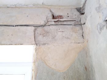

Что делать с такими пустотами, расширять?
Друзья, я тут обалдеваю с высокого качества сделанного в советском союзе. Дело в том, что я решил качественно зачистить стены от старой краски, побелки, для дальнейшей штукатурки и шпаклевки. Все сделал, но в итоге в некоторых местах, особенно у бетонных плит над окнами обнаружились простукиваемые пустоты.

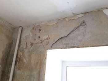

В ходе зачистки эти куски начали шататься и пришлось их убрать. Меня, как новичка в этом деле пугают эти огромные дыры в штукатурке. На фото где сбоку труба, эта пустота идет до самой трубы. Что не убрал вроде не шатается но хорошо простукивается.
Вопрос: Что со всем этим делать?!) Расшить ли пустоту до трубы или раз не шатается вряд-ли отвалится потом?
А главное успокойте меня, что это нормально и фигня на самом деле, а не ужасная ситуация) И скажите пожалуйста, сложно ли это будет исправить при штукатурке?
Это ненормально, но это норма для того, что, судя по всему, представляет ваша квартира.
Раз простукивается, другими словами "бухтит", значит скоро легко отвалится, поэтому отваливайте сразу сами,  тем более что прозвучало слово "штукатурка" - пускай отвалится сейчас, чем потом с новой ровной штукатуркой. Заодно и по сантиметр площади сэкономите. А что, даже в Туле квадратный метр наверное стоит прилично :)
Короче, если будете штукатурить - готовьте стену по всем канонам: удаляйт старую плохо держащуюся штукатурку, грунтуйте, маячьте, штукатурьте. Стена будет ровная и крепкая и не отойдет пластом, как сделает старая штукатурка при сверлении под карниз для штор :)
То что на бетонной перемычке висит, по любому сбивай, оно там скорее всего не держится. Ну, а там останется совсем чуть-чуть. Сбить :)

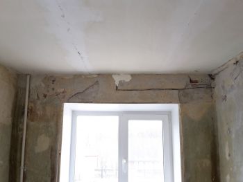

Самострой там у вас какой-то - проводку над окном не делают, на этом вы и попали с креплением гардины. И сейчас бы там её (проводку) не делать. Я так понял это у вас провода на потолочный свет уходят в канал плиты, вот на противоположной стороне комнаты найти/промерить/пробить выход в этот канал и туда проштробить по стене от распред коробки и протащить в канале до центрального отверстия кабель.
Как уже было сказано чуть выше, начнете гардины вешать - есть шанс встретиться с проводом. Закон подлости ещё ни кто не отменял  :rule:
Ну а то что штукатурка местами отошла, так это обычное дело.
Присмотрись к третьей картинке первого поста - такое ощущение, что с гардины все и началось :)
Да, точно  :shake: там к гадалке ходить не надо чтоб определить с чего началось.

))) Спасибо большое, но с гардины не начиналось, мы всю проводку старую сразу решили помненять)
Ув.Sano, знали бы вы как этим фото вселили в меня смелость открыть все эти пустоты и сделать как надо)

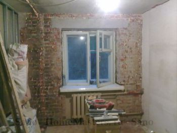

Чтобы быть еще уверенней - приложи правило или просто ровную палку к стене, особенно в тех местах, которые на фото, и увидишь, насколько стена сверху закалена на тебя (это и по фото видно по тому, как с высотой увеличивается толщина штукатурки). Высокий шкаф вплотную к такой стене не поставишь, обои в углу красиво не наклеишь. А теперь, после этого открытия, факт такой неровности стен тебе будет чрезвычайно мозолит глаза и ты начнешь замечать их везде :)
