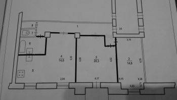

Начал делать капитальный ремонт 3-х комнатной квартиры в Сталинке и встал вопрос перепланировки.В прикрепленном файле нарисовал что хочу сделать ( красное- снести, синее - заложить, зеленое - воздвигнуть). Т.е. объединить комнату с кухней, увеличить ванную комнату и разъединить спальные комнаты.
Вопрос: можно ли сносить эти стены?

возвести новую легкую перегородку, походу гардероб   тут проблем не будет
а вот там где санузел  тут могут проблемы появится,  но в любом случае  вам придется узаконивать перепланировку и получать проект на планировку
