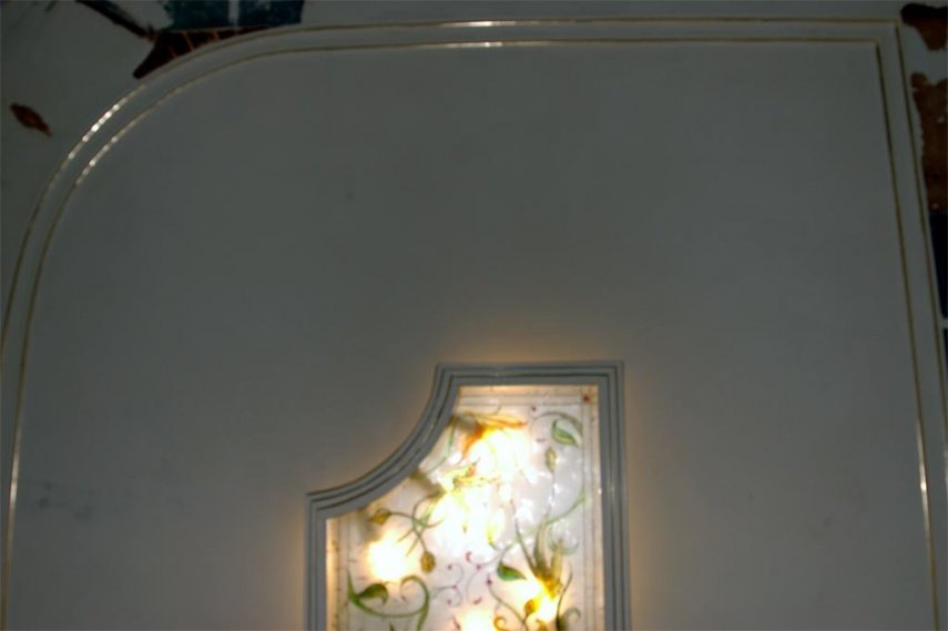

tiiho1

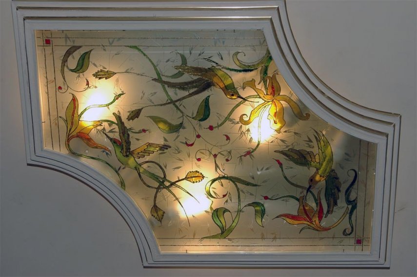

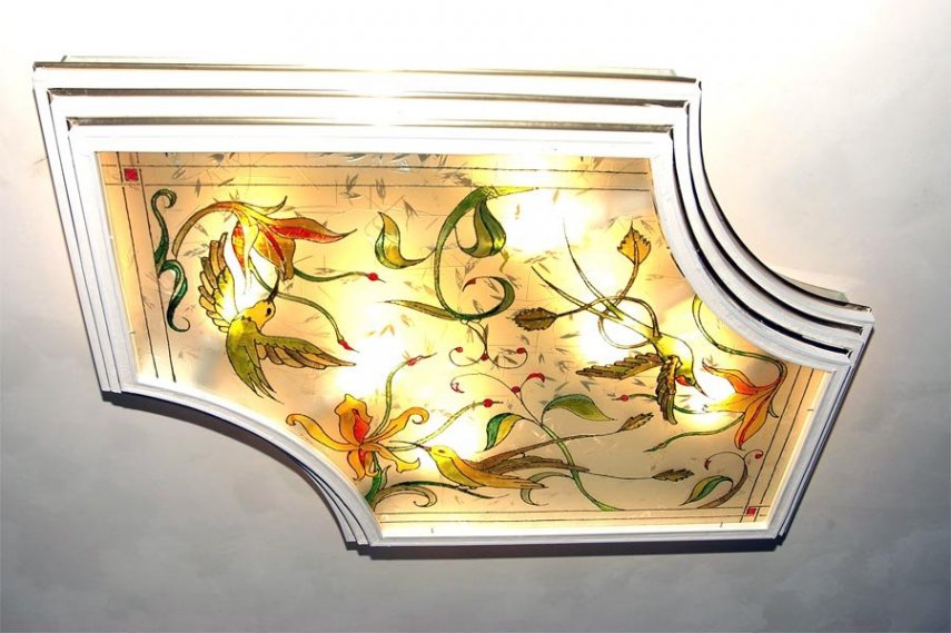

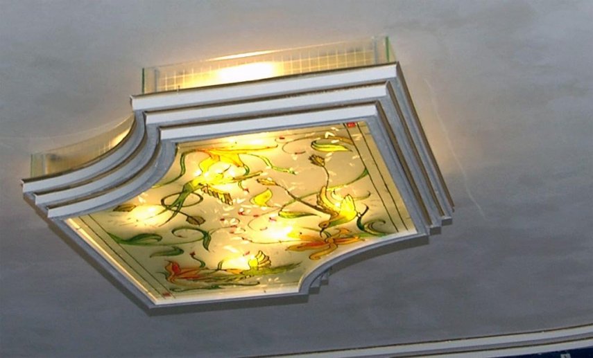

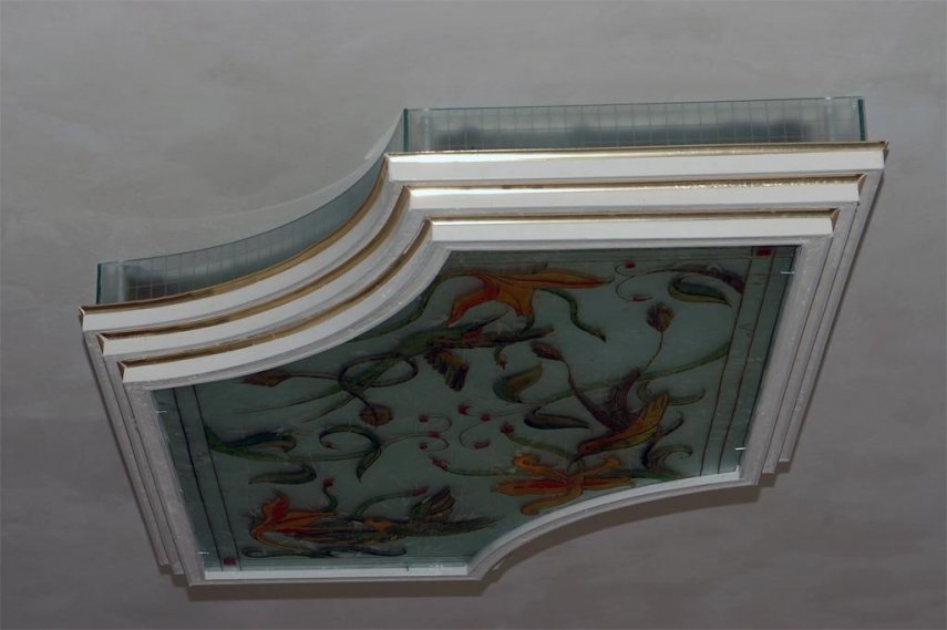

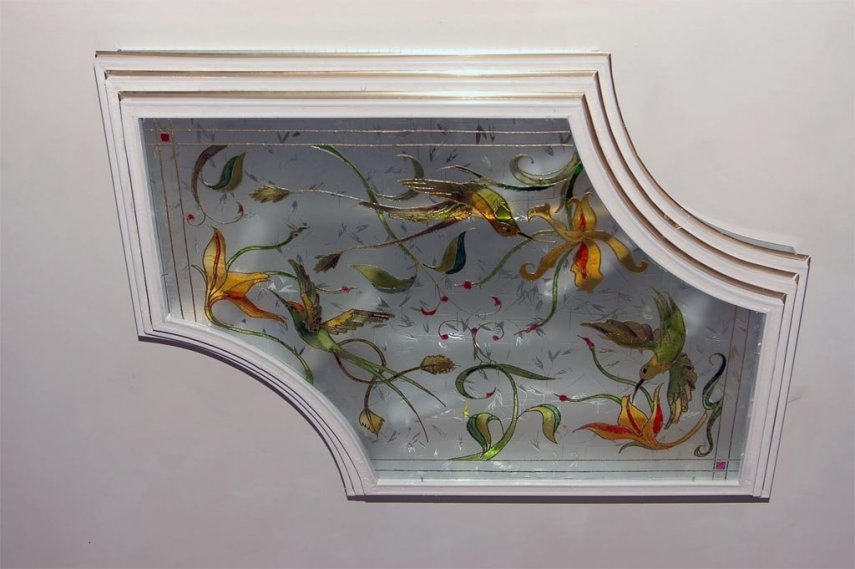

Несколько неожиданно Про новую ветку? Даже не знаю... А картинки, извините я-новичок, не умею вставлять Да, светильник делала сама, только электрику и крепление д\стекла-муж. Из чего: основа из фанеры 20мм. Если снять светильник, перевернуть и положить на пол, получится, что он лежит как бы на основании, которое выпелено из цельного куска фанеры. Форма светильника как бы повторяет форму потолка, только дуги развёрнуты внутрь. Каждый последующий ярус отступает на 2см от внешнего края, а внутренние срезы совпадают. 2-й и 3-й ярусы в целях экономии делала не целыми, а из 6-ти элементов:2 дуги+4прямых(2длиных и 2коротких). Итого получилось 3 ступеньки 2см х 2см, общая высота- 6см. Все детали скреплены саморезами. Внутренние углы закрыты раскладкой для кафеля(золото). Чтоб согнуть по дугам, делала равномерные насечки через 1,5см. Внешние углы закрыла пластиковыми уголками 1,5х0,5см. Сажала на жидкие гвозди.
мамик Дата 29.06.2005 - 11:39

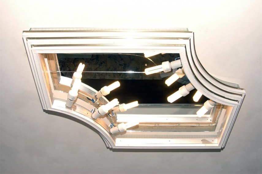

Продолжу...Изнутри стенки закрыты тонким профилем(на фото видно). Крепится вся конструкция по 6-ти углам саморезами 150мм( 60мм-светильник+50мм-плафон+45мм-дюбель) Саморезы слегка утоплены в каркас, шляпки зашпатлёваны,поэтому не видны. Всвязи с этим самый нижний каркас отделывался уже после крепления светильника на потолке. Стекляный плафон собирала, склеивала силиконовым герметиком и приклеивала к основному каркасу тоже на полу до установки светильника. И последнее- роспись. Стекло выбрала случайно, называется "овёс", но очень подошло по тематике. Рисунок нарисовала на листе в натуральную величину. Стекло кладётся на рисунок и вперёд с песнями... В магазинах для художников продаются витражные краски и контур(тюбичек с тонким носиком) Я выбрала золотой контур. Всё на водной основе. Красок много не надо, только основные цвета они хорошо смешиваются, можно получить разные оттенки. У меня ушло 2 тюбика контура, ещё осталось, остались и краски. Вот кажется и всё

В моём альбоме на фотоплёнке.ру возникли вопросы по креплению. Я пригласила интересующихся сюда, чтобы подробнее ответить :D Уточню момент крепления. Чтобы светильник висел ровно(параллельно потолку) на саморезы одевается трубочка на 10мм длиной 50мм. Напомню, вся конструкция собрана, кроме самого нижнего ряда(нижней ступени). Она подогнана, но не закреплена. Стекляный цоколь тоже закреплён(приклеен). В потолке отверстия для крепления ужЕ подготовленны. Вдвоём с мужем мы спокойно закрепили светильник. С трубочками поступали так: Светильник держа на весУ, вставляли первый саморез в отверстие, на выступающую часть самореза одевались шайба+трубочка+шайба и ужЕ открытая часть самореза вворачивалась в дюбель. Попробую приложить схемку, а то путанно получается <_< .

Спасибо, Ремошка :rolleyes: По поводу закрепления. В салоне для художников, где покупала краски, ничего не говорили о закреплении. В моём случае стекло висит рисунком вниз, пыль, если всё же появится :angry: , то на обратной, гладкой стороне ;) . Но на будущее учту, проверю на образце на механическое истирание. Ещё раз спасибо за подсказку :beer: .
email=myevgenij@yandex.ru Сама идея и исполнение очень хорошие, но тип ламп надо было применить другой. Засветка от ламп накаливания съедает всю декорацию этого светильника.
Евген
Если быть точным, то там стоят люминисцентные лампы с электронным стартером, их еще "экономными" называют.
А какие собственно от Вас предложения по улучшению декорации?
Я в идеале тоже хотела бы видеть ровную картинку. Но такой эффект заметила поздновато, когда всё было установлено. А мой основной исполнитель по электрике даже слушать не хотел, чтобы поменять мои энергосберегающие лампы( не накаливания) на обычные- линейные. Но вот что думаю. А если между лампами и нижним стеклом поместить молочный пластик, сгладился бы эффект засветки :unsure: . Но боюсь, что с ним стало бы темнее :angry:
