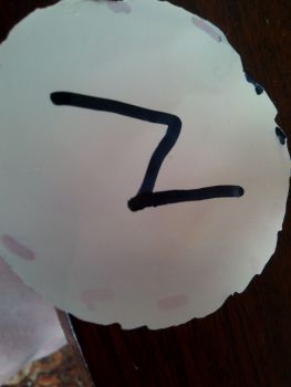

Здраствуйте. Подскажите, чем можно стереть маркер черный с глянцевого бежевого натяжного потолка? Спасибо

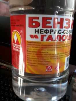

Правильный маркер пвх окрашивает "в массе", прогреть проникает глубже. Попробуйте бензин нефрас галоша, с неокрашиваемых смывает запросто.
А обычным моющим средством? Просто боюс тереть, вдруг матовым станет
Думаю что хуже уже не станет.
попробовал растворителем 646, слегка, черноту основную убрало легко, остался коричневый след который не оттерся

Короче ребята, растворитель 646 помогает от маркера, больше ничего. "Мастера потолочники" сказали вд-40 только поможет, если нет, то больше ничего  не поможет. Вот только вд-40 вообще плохо оттирает. Короче растворитель только помог и то не полностью, маленько глянец повредился.
