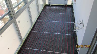

ЭППС на сетке, всё отлично, только скажите почему большинство укладывают нагревательный кабель короткими линиями поперёк, а не вдоль? Ведь лучше можно регулировать закладываемую мощность по краевой зоне шагом укладки и меньше потерь длины кабеля на многочисленных поворотах на петлях.
Кабель никуда не девается, из за поворотов и прогрев отличный, а большим количеством изгибов вы сможете уложить кабель и оконечную муфту там где она должна быть, без хвостов вдоль стены и.т.д Да и датчик расположен точно между двух витков, а не где то с краю у входа.
Наверно этот датчик пола расположен по Вашему правильно, сиротливо в стороне от основной зоны обогрева.
Объясню по другому, почему желательно на лоджиях и балконах укладывать нагревательный кабель вдоль холодной стороны, а не просто зеброй. Меняя шаг укладки и соответственно закладываемую мощность можно скорректировать неизбежные теплопотери и падение температуры по краевой зоне прогрева. Это падение температуры до внутренней стены комнаты может составлять несколько градусов и вызывать дискомфорт. Поэтому краевые зоны всегда обогреваются больше с более частым шагом укладки, чтобы они прогревались до той же температуры, что и в зоне датчика пола терморегулятора, который обычно устанавливают на внутренней стене помещения.
Не согласен с вами, в одном углу шаг меньше, а под конец, когда кабеля не хватает начинают шаг увеличивать и получается в одном месте мощность 150Вт на кв.м,а в другом 130Вт, так делать запрещено. Деви, твердит это во всех своих аннотациях что шаг должен быть равномерный. ЭППС утеплен нами заподлицо+пеноблок+теплое остекление+утепленные балконы соседей. Исходя из этого перепады в 2 градуса на 1 метр ширины балкона исключены,тем более сверху будет однородная стяжка 4 сантиметровая.Так что с вашим высказыванием полностью НЕ согласен!
Можете не соглашаться, пока сами бы не увидели на тепловизоре эту разницу температур между краевой зоной и ближе к внутреннему помещению.
