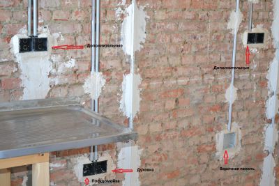

такой подход рационален если у вас под панель/духовку установлена розетка
Это не рациональность, а техника безопасности. За духовкой на розетку так же как и на выведенный вами провод будет воздействие тепла, там повышенная тепловая зона. Нельзя ставить розетки за стиралкой и посудомойкой где на них будет возможное воздействие влаги. Это не тот случай если нельзя, но очень хочеться, то можно.
У меня розетки для варочной панели и духовки разведены раздельно в соседние шкафчики. У духовки слева. У варочной панели справа будет просто подключение кабеля. И в конечном счёте это просто удобно при подключении техники.
Или клеммник установить на DIN рейке под болт за духовкой?
Можно что угодно установить. Важно ведь то, что когда нибудь придеться менять духовку или плиту. Нужен доступ к проводам и все. А там или клемник, или розетка, уже не важно
Можете показать на фото? Был бы очень признателен.

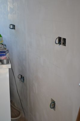

Кухонные шкафы еще не заказаны :) , но сама проводка распланирована и проложена с учётом правил безопасности, допусков и удобства подключения. Так как я сам схему расположения составлял то постарался всё это учесть и надеюсь нигде не ошибся. Дальнейшая сборка кухонной мебели покажет.

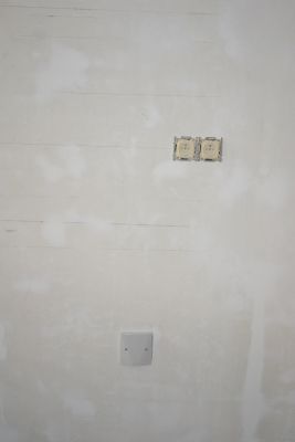

У меня это будет вот так. Слева к духовке будет примыкать узкий шкаф там духовка и посудомойка подключаются, справа 40 см шириной там будет удобнее варочную панель подключить.
Для микроволновки я розетку расположил не за ней, а немного выше, но это наверно не так принципиально как для духового шкафа.

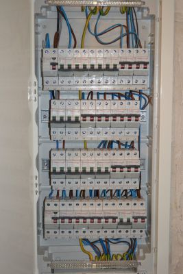

По автоматам у нас немного различие есть с российскими правилами.
Сейчас должно быть:
Свет - 3G 1.5мм2 или 2.5мм2 автомат 16А
Розетки - 3G 2.5мм2 8 точек на автомат 20А
Духовой шкаф - 3G 2.5мм2 автомат 20А отдельный кабель
Варочная панель - 3G 6мм2 автомат 32А отдельный кабель
Холодильник и вытяжку можно в общую цепь розеток подключать.
Микроволновка 3G 2.5 мм2 автомат 20А отдельный кабель

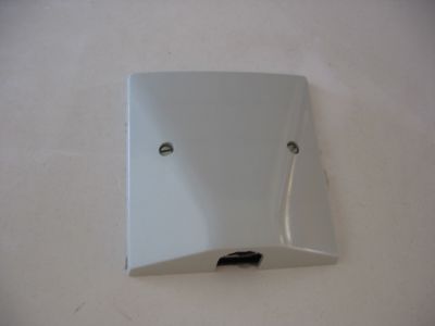

А что за подрозетник квадратный под вар. панель? Почему напрямую к клемме панели не захотели протянуть провод без розетки?
Кстати, а автоматы для духовки, плиты и т.п. будете ставить однополюсные или двух?

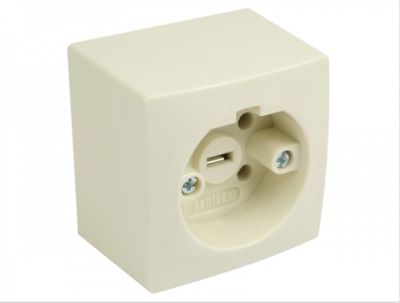

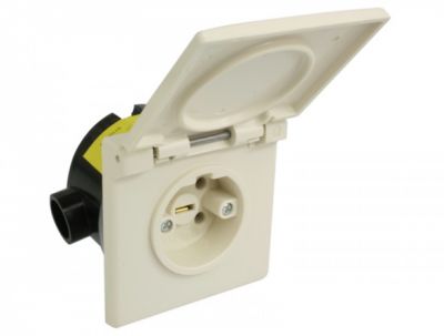

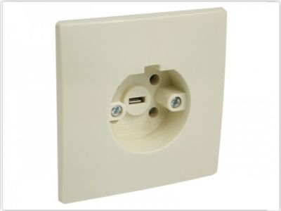

У нас они для варочной панели спец.стандартные вот такого квадратного размера. Есть два вида. Одни как розетка в комплекте с вилкой для кабеля вар. панели. Другие как в моём случае просто с крышкой. Под неё заводится кабель вар. панели и соединяется. Завтра могу открутить крышку и сфотать как там внутри если интересно. Сейчас уже поздновато с отвёрткой по стенам шуршать :)
А автоматы у меня установлены вот такие.

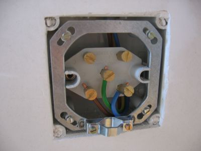

Вот так выглядит под крышкой соединение кабеля. Снизу в отверстие под крышку заводится кабель от вар. панели, закрепляется и соединяется. Получается безопасное соединение без розетки и вилки.

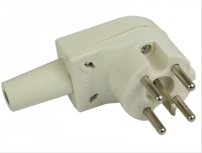

Это для тех кто не хочет ставить розетку и втыкать в неё штепсель. Вместо торчащего кабеля из стены вот такая штука где всё безопасно соединяется. Или есть розетка вместо вот такой крышки плюс в комплекте идет спец. штепсельная вилка для кабеля варочной панели. Выбираешь, что для тебя удобнее. Здесь только так соединяют.
Одинаковый стандарт для розеток использует Бельгия, Франция, Польша, Чехия, Тунис и Марокко.
Ваш стандарт для розеток использует Россия, Германия, Австрия, Швеция, Норвегия, Финляндия, Португалия, Испания, Турция. Если я себе поставлю розетки купленные в Германии и вроде Европа едина как бы без границ и стандарты по сути одинаковые, но контроль по электрике могу не пройти.
