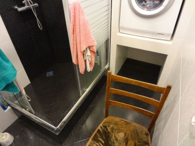

Уважаемый форум, решил поделиться как сделать подиум для стиральной машины. Поскольку ванная маленькая, решено было сделать стиральную машину на подиуме, чтобы под ней помещалась корзина для белья. Купил 2 пеноблока толщиной 100. Обшил эти пеноблока влагостойкий гипсокартоном. Сверху положил ламинированную фанеру , найденную на стройке, она очень крепкая. На внешних сторонах подиума сделал бортик из гипсокартона шириной 40 мм, чтоб машина не соскакивала. Положил плитку.
Ну не знаю... Моя машинка при отжиме так вибрирует, что сия конструкция развалится через несколько стирок.
Да и любая машинка вибрирует, так что лично я рисковать бы не стала.
Задумка хорошая, но исполнение не надёжное. ИМХО.
А ты на нее сесть не пробовала? А то я видел таких))))))
Сама нет, а вот одного мелкого злодея неоднократно на неё сажала и удерживала чтоб не спрыгнул :coquet:
Когда крупные вещи стираю, то машинка у меня из ванны убежать пытается. Она у меня узенькая, неустойчивая. :(
У меня тоже узкая машина. Когда не было этого подиума, она прыгала по всей ванне. Прыгает она тогда, когда высокая парусность у вещей. Жена тоже поначалу волновалась, но бортик вдоль внешнего периметра не дает ей соскочить. Да бывает, что она подвибрирует, но деваться ей некуда. Стоит на месте. Когда же остальные вещи стираются, вибрацией никаких нет. Уже 3 месяца работает, полет нормальный. Так что о ненадежности бы речь вести не стал
И очень важно машину отрегулировать. И не ставить никаких резиновых прокладок между ножками и основанием. В крайнем случае можно сложить шкурку средней зернистости и подложить под ножки. Я просто отрегулировал по уровню.
Из ламинированную фанеры делают опалубку при строительстве эстакад, у нас как раз заканчивали делать бусиновскую развязку, после окончания они разбираются и валяются бесхозными
Забыл написать, что когда крепил ламинированную фанеру к пеноблокам проложил демпферную ленту, чтобы компенсировать вибрационные нагрузки на пеноблок.

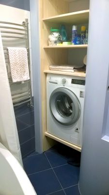

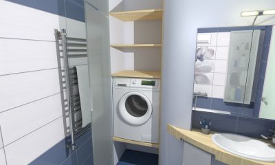

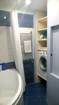

Я вот тоже заморочился. Идея была в том, чтобы под стиральную машину влезало ведро (пол мыть), так как другого места для ведра не было.
Вот рисунок (3D):
А вот как получилось в реале (ванная еще не совсем доделана):

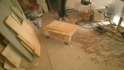

Самое интересное, это то, как мы стиральную машину туда впихивали. Осознавая всю бесперспективность "силового решения", была сделана тележка:

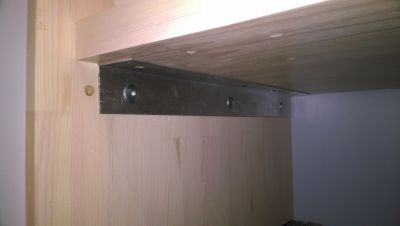

И при помощи нее мы закатывали стиралку на место прямо вместе с полкой на которой она стоит. Полка легла на заранее прикрученные к стенкам уголки:
По опыту эксплуатации отпишу что все хорошо, ничего не разваливается, да и стиралка особо не вибрирует. Ведро стоит внизу, черное, на фотках не видно.
Дешево и сердито. Но я бы вместо вместо углов из того же щита стенки опорные поставил. Спокойней бы спалось.
Тележка прекрасна.
:D Валяется в подвале. Уверен, еще пригодится.
Сначала, думали о сварной конструкции с ножками, потом отказались. Доп стенки из щита смотрелись бы некрасиво. Уголки прикручены к стенкам насквозь мебельными стяжками. Т.е. сначала прикручивал уголки, а потом ставил стенки на место.
