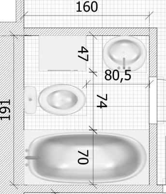

Сейчас делаю капитальный ремонт в ванной. Чертеж ванной прилагаю ( В верхнем левом углу будет стиралка на подиуме. Нижняя и правая стена на чертеже будут из влагостойкого гипсокартона)

Проблема в том что их нужно класть на открытое пространство(поправьте если я вдруг не прав) А открытого пространства в ванной немного (где-то около полуметра (74*80). Впринципе подходить Devimat 0.5, но его мощность (75 Вт) кажется мне недостаточной. Поправьте если я не прав.
