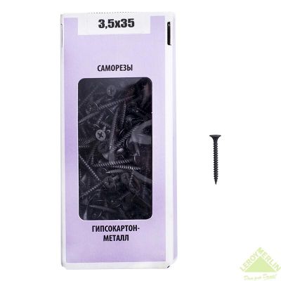

Привет всем уважаемым участника форума. Купил в общем такие вот саморезы в леруа. Производитель "Невский крепеж". Ну а вкручиваются они не легко. Приходится всем весом давить. Я как человек неопытный задался вопросом "а эти саморезы являются ли достаточно острыми?". Читал здесь, что саморезы должны колоться, но опять-таки все зависит от силы нажатия на острие:) В общем заострение их далеко от иголки например, но и тупым его я назвать не могу. Кто-то работал с такими? Нормальные они и надо просто сильно давить?
PS: Просто в видео все так просто, поднес шуруповерт и вкрутил моментом, а у меня начинается бешенное сверление профиля с большим усилием.
Если острием самореза нельзя уколоться (в смысле до боли), то это не саморез. Возможно, партия бракованная попалась, а может просто привыкнуть надо и все. Кстати,  а на профиле металл гладкий или есть небольшая фактура точечками?
Бита норм, саморез сидит как влитой, его не колбасит в стороны. Просто когда нет возможности надавить всем весом, приходится долго и нудно жать. Пока мне попались только хорошие LN, острые как иголка. Остальные саморезы попавшиеся мне, включая пресс-шайбу - барахло. Вот уж не думал, что такой тонкий момент:)
Нормальные (острые) саморезы невозможно в карманах носить, когда работаешь.
Извините за интимную подробность, все яйца поколешь.
Бывают тупые саморезы - заворачиваются только с матами. У вас явно такие.
я сейчас крутил саморезы, не скажу какой фирмы - все равно у нас магазины разные - так их невозможно руками доставать из коробки, в которой они лежат - колются)))
высыпаю и потом уже оттуда беру по одному. вкручиваются на ура. брал самые дешевые в Бауцентре)))
Саморезы действительно должны быть очень острыми. Куда вы их вкручиваете: В бетон или в каркас? Советую гипсокартон садить более выгодно на "Перфикс", это более экономно и экономит массу времени.
