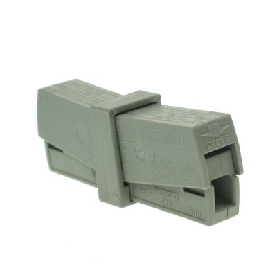

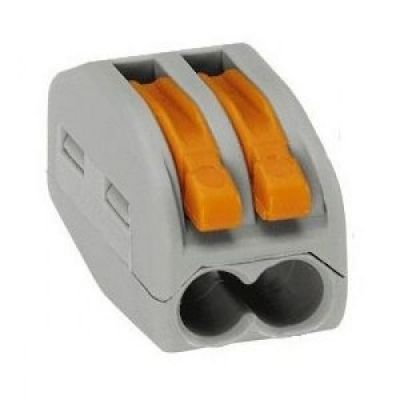

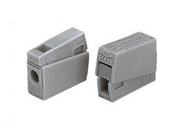

Провода тоже поменять. На ВВГнг 1,5. И использовать клемника ваго такого типа
Или такого

Обязательно заменить клеммники, сейчас модно советовать пружинные типа WAGO 222.

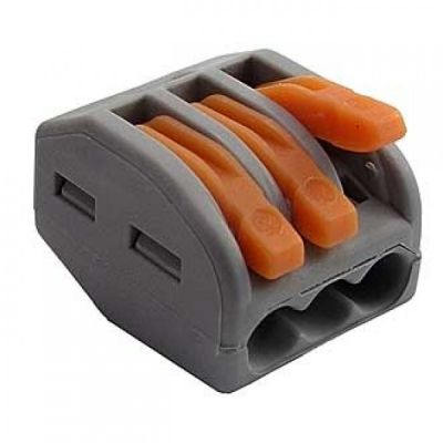

Очень хорошая идея! Спасибо! А есть ли какая-то хитрость как запараллеливать правильно точки? Или просто два провода скруткой пихать в клеммник?
Скруткой не надо, берём клемник на 3 контакта, 1вход 2 выход 3 на лампу
