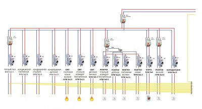

Покритикуйте схему.
Покритикуйте схему, что добавить, объединить. Не много ли автоматов? Правилен ли номинал? Делал по образцу из темы "Внутриквартирные электрические щитки". Квартира 3-комнатная, ванна совмещенная, есть кладовка/постирочная (там будет стиралка и сушилка какая-нить). Дом с газом, но думаем пару конфорок электрических/индукционных использовать.
Учитывая всё вышесказанное, особых дополнений нет. Интересно только что за вводной на лестнице?

Да вот хз, никак электриков не найду. Дом только что сдали. Спасибо, кстати, за удобный конструктор.

  1. Будет гораздо лучше, если УЗО 63/100 Вы выберете селективное.
УЗО на 32А среди нормальных брендов вы не найдете, только 16,25,40,63...
Холодильник без диф. защиты
Свет без диф. защиты
Какое сечение вводного кабеля?
На плиту кабель 3х6

  1. УЗО 63/100 должно быть селективным

3 и 4 - а что всё что больше 30мА это уже не диф защита???
6 - нахрена? основная плита - газ
@tsivy на плиту и 25А хватит на 2 то комфорки
а балкон открытый, закрытый?
Балкон закрытый, но не утепленный. В будущем будет утеплен и объединен с кухней.
я бы поставил свои автоматы на розетку и свет балкона (либо один на всё)
Да вот тоже сижу об этом думаю. Есть ли смысл в цепь УЗО добавить, потенциально ведь тоже влажное помещение?
деньги не жмут - добавь, если жмут - посади на общее, начнет срабатывать узо, выключил автомат и ищи где причина
@tsivy, собираю схему щита себе в 2 - ку. Схема очень похожа. Но я в сомнениях, на теплый пол ставить УЗО или нет - хотел в щит 24 единицы уложиться?
