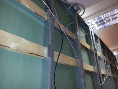

Вот специально для тебя зашел к соседям и сфоткал неприглядную изнанку из красивого стенда. Правда, у них все же доски, а не фанера.
Ты можешь сразу к листу прикрутить так, чтобы она попадала между профилями, и уже этот бутерброд прикручивать на каркас. Но проще все же на коротыши наживить фанеру, зашить каркас гипсокартоном, а затем сквозь него дополнительно притянуть закладную к гипсокартону.

за фотку спасибо)
