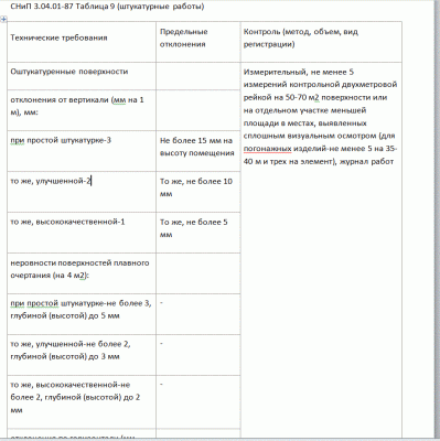

Странная у вас штукатурка по маякам - таких перепадов не должно быть, 3 мм - это допуск для улучшенной штукатурки под правило. Шпаклёвкой вы это в ноль не вытяните, вам надо накрывать стенку тонким слоем ротбанда или тайфуном и стягивать излишки 2-х метровым правилом. По углу также советую переставить перфорированный уголок на ротбанд. Сэкономите время и нервы.
Вкралась опечатка.  СНиП 3.04.01-87 Таблица 9 (штукатурные работы). отклонения от вертикали (мм на 1 м), мм: при простой штукатурке - 3 (Не более 15 мм на высоту помещения); то же, улучшенной - 2 (То же, не более 10 мм); то же, высококачественной - 1 (То же, не более 5 мм). Контроль Измерительный, не менее 5 измерений контрольной двухметровой рейкой на 50-70 м2 поверхности или на отдельном участке меньшей площади в местах, выявленных сплошным визуальным осмотром...
