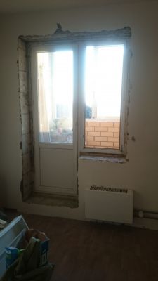

Чтобы темы не плодить, решил задать вопрос здесь, касается он также новостроя, но с частичной отделкой

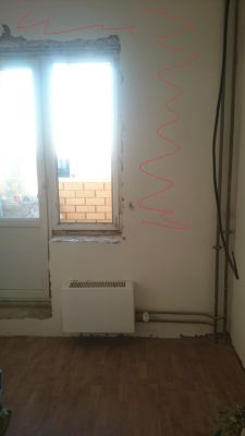

Имеется балконный блок на кухне. откосы были сделаны штукатурные. Были трещины в месте примыкания к пластику, трещины по ширине откоса. В итоге его демонтировали. Также есть трещины и на штукатурке, которая идет над оконным блоком

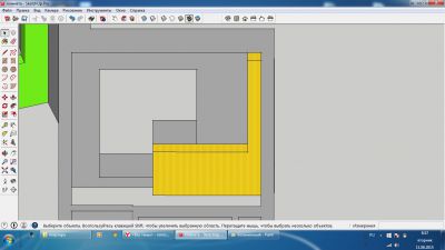

Изначально планировал спрятать трубы отопления и радиатор в фальш-стену, которая не затрагивала бы остальное пространство ( желтого цвета конструкция). Откосы планирую из сендвича
Вопрос такого плана. Как лучше отделать в данном случае стену справа, слева, сверху окна с минимумом проблем? сбивать старую штукатурку и делать новую очень не хотелось бы. Рассматриваю вариант приклеить ГКЛ на клей вокруг окна, чтоб скрыть под ним штукатурку. Рабочий такой вариант или есть способы проще и лучше?

проще способа нету,  если только гкл на каркасе  закрыть  трубы и радиатор  как нарисовали жёлтым
Желтый короб планировал оставить. Спрятать в него только трубы и радиатор и продолжить подоконник на эту конструкцию . А вот остальное пространство вокруг окна тогда буду делать на ГКЛ с клеем
Спасибо за ответ! за совет)
если штукатурка осыпается то придется сбивать,  хотя как вариант всё загрунтовать   приклеить гкл и длинными дюбель гвоздями зафиксировать дополнительно листы гкл
но вариант не 100%
Sano, спасибо!
Штукатурка сама по себе держится хорошо, не сыплется, но трещит. Видимо пенобетон немного ходит и ведёт её. Буду делать по Вашему совету. Грунт, гкл на клей,все под шпаклевку и обои
