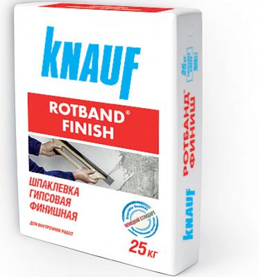

Вообщем, с штукатуркой и финишкой закончил. Очень доволен штукатуркой ротбан финиш. Декор буду потом делать, как поставят двери.
Что это за зверюга такая? Не смог найти, кнауф не колется, подсовывает шпаклёвку.
Не понял враги в тару от шпаклёвки трелюют штукатурку?
нет конечно, это шпаклевка конечно же, просто описался
