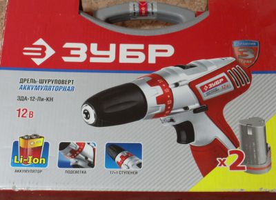

Лично я бы посоветовал вместо отвертки взять все же шуруповерт. Да, чуть больше, чуть тяжелее. к примеру вот такой.
У нас на работе такой ушатали за два года ежедневной непрерывной работы. Купили другие. А этот я разобрал, подчистил, смазал. В одном аккумуляторе поменял банку. Подпаял провода на заряднике в месте излома. Все, пользуюсь им далее в мастерской. Уже не так часто. Но пашет родной, не капризничает.
На счет вибраций и обычной отвертки. Шуруповертом можно легко засверлить, зажав в патрон сверло, любого диаметра (какое позволяет патрон), и переключив скорость вращения на большее число оборотов. В отвертку вы сможете вставить только специальное сверло с шестигранным хвостовиком. Из за зазоров в шестигранном соединении и появляется биение сверла. К тому же у отвертки максимальные обороты лежат в пределах 200-300 об/мин , что для сверления мелкими сверлами очень мало.

Спасибо за советы, подумаю. Но боюсь, что для моей руки 0.95 кг. - тяжеловато будет. Не то что сверлить, просто на весу держать такой инструмент мне нелегко. К тому же мне и нет нужды самой сверлить стены - мебель повесить или что-то такое всё равно мне не под силу. Максимум, что я возьмусь делать сама - привесить рейлинг и прочую мелочь; ну ещё, может быть, починить дверцы шкафчиков, если они вдруг отвалятся.
А сверлить аккумуляторной отвёрткой тоже можно, в комплекте идёт одно сверло (наверное, небольшого диаметра). Но большого диаметра дырки мне и не нужны - всё равно ничего такого тяжёлого я сама не смогу повесить.

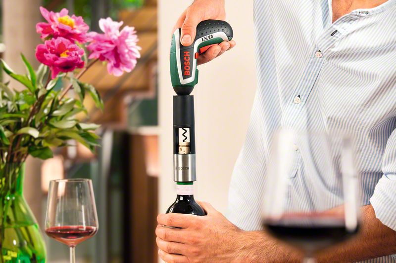

Это я к чему. Посмотрите как расположена рука на отвертке:
Я думаю, вы уже заметили, что рычага там практически нет -- между осью шпинделя и рукой нет практически никакого плеча. И оттого такие отвертки, несмотря на их рахитность, могут вывернуть кисть неприятнее шуруповертов, тем более что нагрузка у них конструктивно направлена конкретно на кисть. Я это знаю не из фотки, у меня есть ОА-3.6.
И поэтому скажу, что забейте на отвертку, и возьмите шур. При одинаковом усилии его противодействие будет меньше оказывать влияние на вашу кисть.
