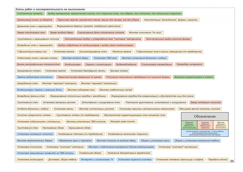

и где тут последовательность работ?  эту схему нарисовал человек посредственно разбирающийся в отделке на всех этапах
и не надо тут ляля про крутого спеца, я знаю чьих эта писулька будет
