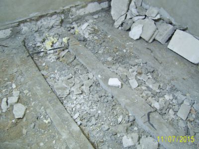

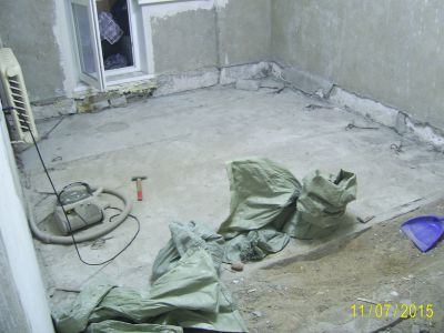

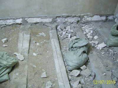

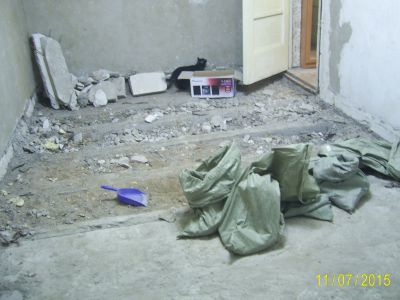

мммда... Сначала думаем, потом делаем,после начинаем задумываться))) Собственно стяжка уже выполнена аж 1 августа. 2 Этаж. Комната 17м кв. Плиты П-образные (перевернутая П) Узкие (не больше 60см в ширину), лежат поперек.
В половине комнаты пустоты в плитах залиты, во второй половине засыпаны песком и строительным мусором. Все стены в доме, похоже газобетонные или вроде того. Засыпали керамзитом (фр10-20),на него постелили пленку,армирующую сетку и выполнили полусухую стяжку (ЦПС с фиброволокном). Перепад высот составлял в среднем 15-20см от уровня пола до плит и по плитам 5-10 наверное. Стяжка получилась 5-6см. Опасения и раньше возникали, а сегодня утром что-то где-то громко щелкнуло\треснуло. Видимых изменений и трещин нет. Надеюсь демонтировать не придется. (это такой попадос...)
забыл... пара фоток
