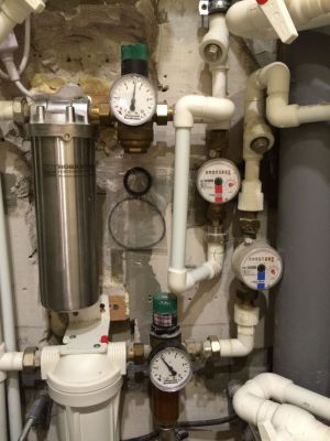

На первом фото см. надёжный клапан, на втором фото - лопнувшая мембрана модели FK06

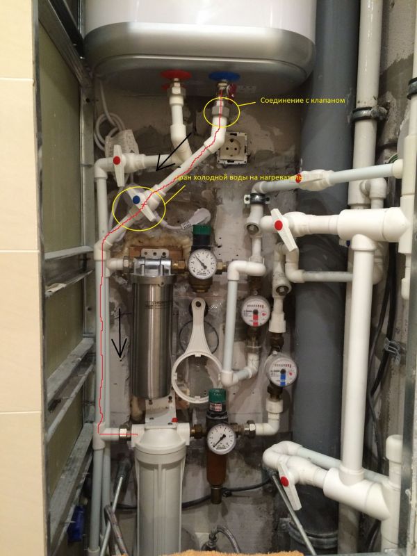

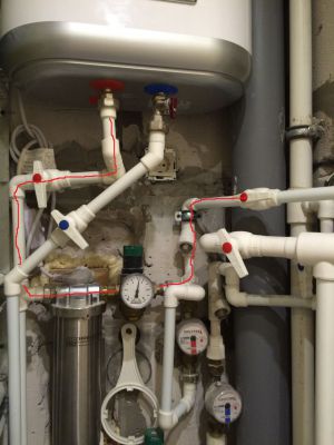

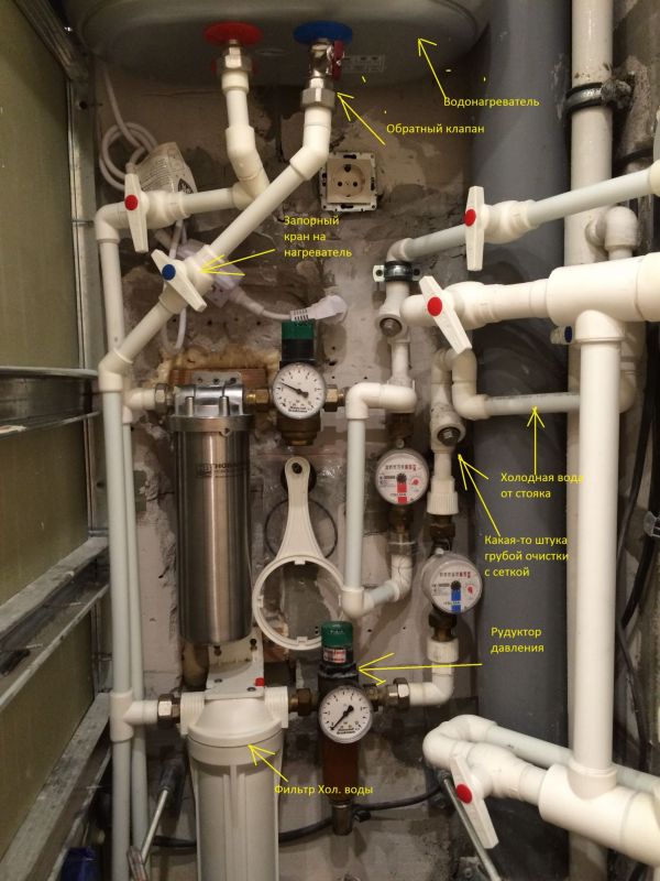

Вот про это и говорю.  На картинке не вижу. Не сочтите за труд, поясните что установлено и как подключено.
 Плюс к тому же надо будет обязательно поставить мембранный гаситель гидроударов VT CAR19 в роли компенсатора роста давления в статике на коллектор ХВС.
Скажите а куда лучше в моей сантехнике установить гаситель гидроударов, а то там так всё компактно сделано.
@Blatty- на выходе из фильтра с пластиковой колбой поставить тройник  с резьбой и в него вкрутить гаситель
Изобразил на картинке
