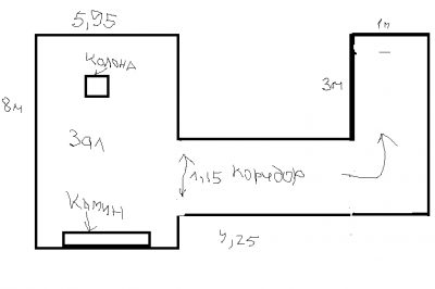

Парни помогите срочно разобраться в сложном для меня вопросе.Первый раз заказчик просит по такой схеме. Посоветуйте возможна ли укладка сплошняком в этих помещениях.Или не соглашаться.Ламинад 32 класа.Хочет сплошняком зал и коридор.Если возможно то от куда начинать? можно на чертеже подрисовать.Очень буду признателен. Извиняюсь за такой чертеж.Спасибо.

Если уж деваться некуда и делать придётся, то кидать по-диагонали. Начинать от камина (левый нижний угол рисунка)
Соглашусь, только по диагонали. Но мне кажется что если начинать с правого нижнего угла, то диагональ будет короче. Вообщем нужно на месте прикидывать и соотнести с конкретными рекомендациями производителя.
Спасибо! А если производитель не запрещает ? На некоторый ламинад я читал разрешение 13м в длину и 13 в ширину помещения. Если все же запрещает то наверно и по диагонали не стоит вписываться.как думаете?
Я бы попыталась склонить заказчика к порожку. В коридоре "слабое место". 90% что именно в коридоре "капризничать" через пару месяцев начнёт.

Если бы помещение было прямоугольным, то всё просто. Либо 225 квадратов, либо 15 метров. Но помещение "сложное". Мы несколько раз сталкивались с подобными коридорами. В гостиной ламинат мебелью прижмут, в закуток шкаф поставят, а в коридоре начинает вздуваться. Либо в сторону начинает ползти и выползает из-под плинтуса. А мы потом должны приехать и бесплатно всё вернуть всё на место.. Да, это не так уж и долго, открутил плинтус, взял монтажку и подвинул полотно на сантиметр и закрутил плинтуса на место, но ведь это примерно раз в три месяца происходит!
 Короче, я голосую за порожек между гостиной и коридором.

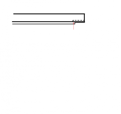

Саш, спасибо за видос. Наконец-то хоть кто-то демонстрацию сделал. А то я уже давно этого не делаю. Только вот очень важный момент. Вот здесь тоже нужен правильный зазор (смотри рисунок). Иначе зацепиться за стену при расширении.
так у меня на видосе это с запасом сделано
хотя уточнение нужное

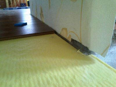

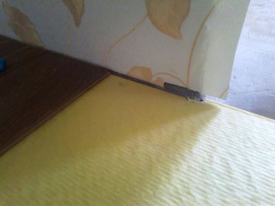

На фото (специально для Антона) потенциальная опасность "штроб" под наличник
